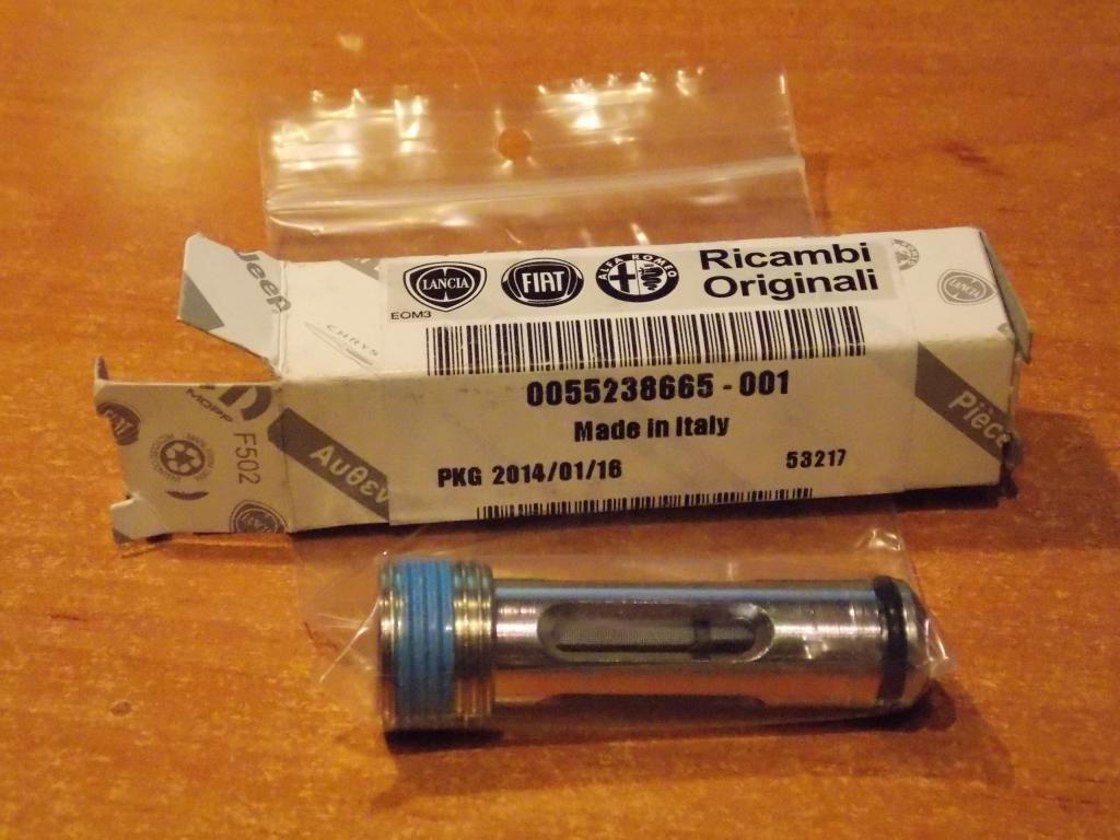

    - pasta na gwint taka sama jak na inne śruby, warsztaty o tym wiedzą i maja odpowiedni preparat.
    - ja bedę czyscił ten filtr UniAir co drugą wymianę oleju a co drugie czyszczenie wymiana filtru.
    - dzięki naszemu koledze z forum , mamy p/n dla filtru zakupiony w ASO, cena około 100 zł.

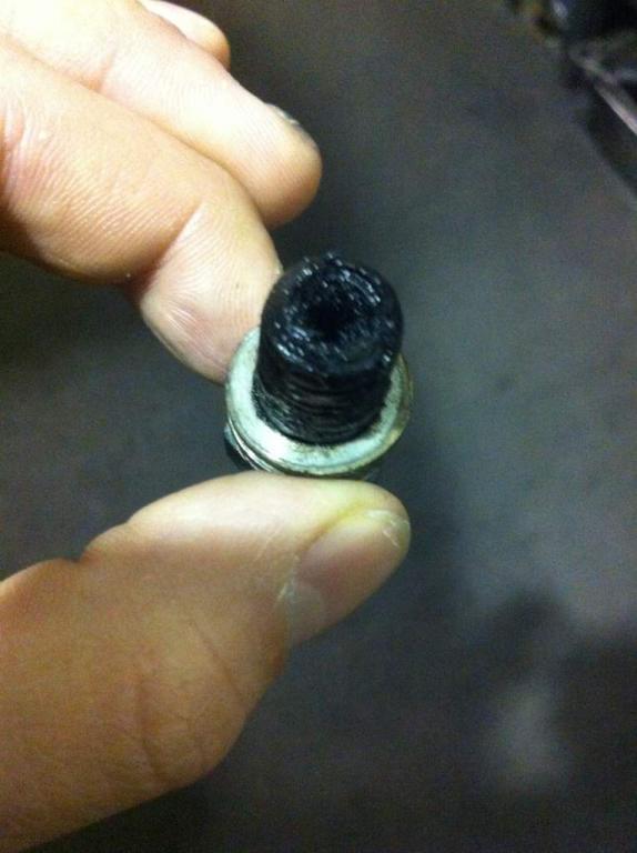

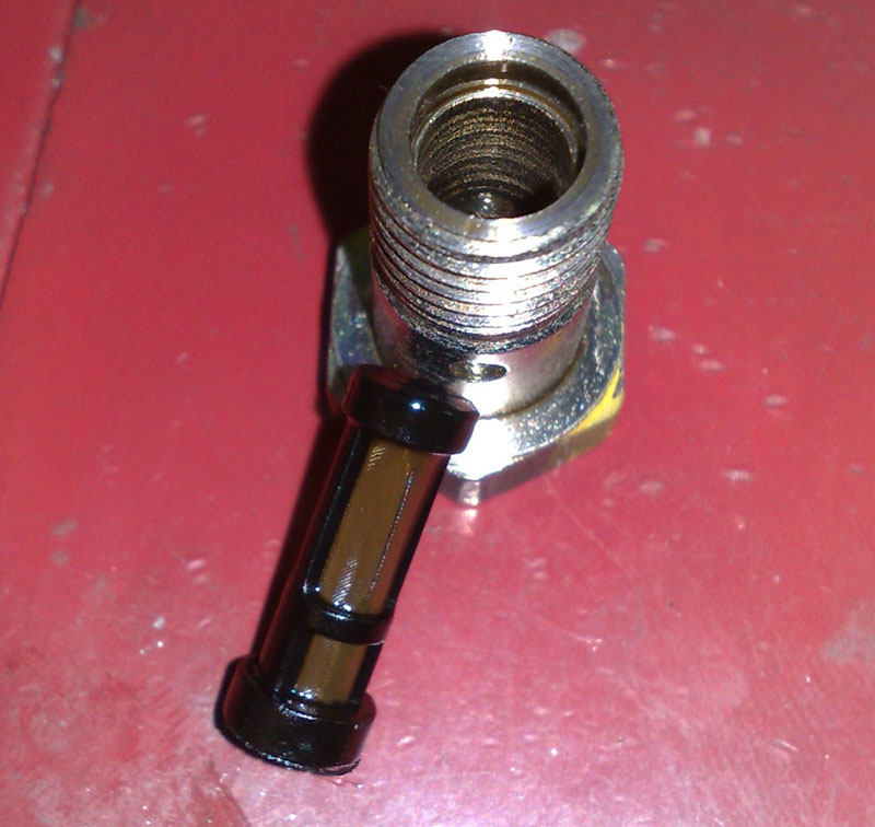

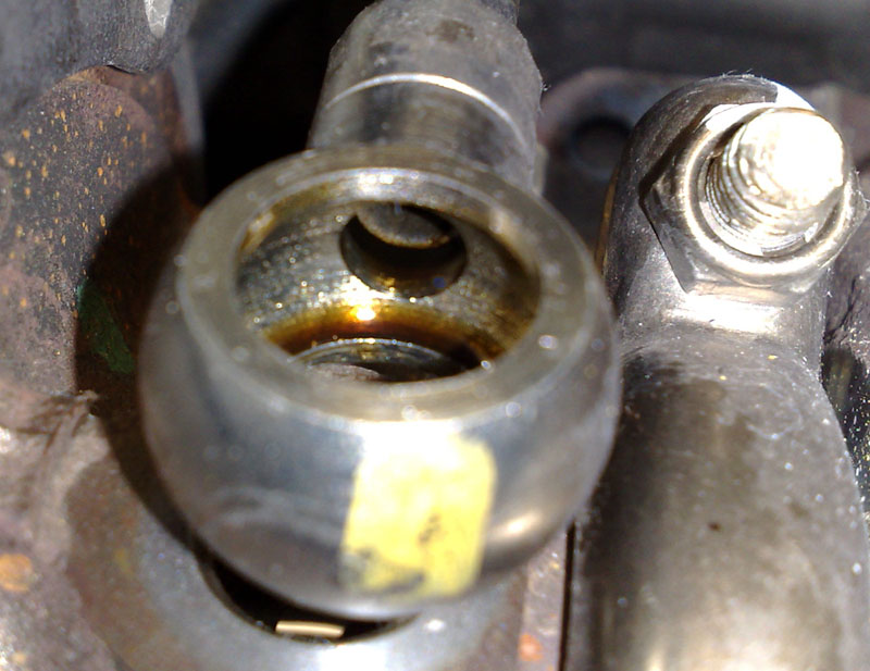

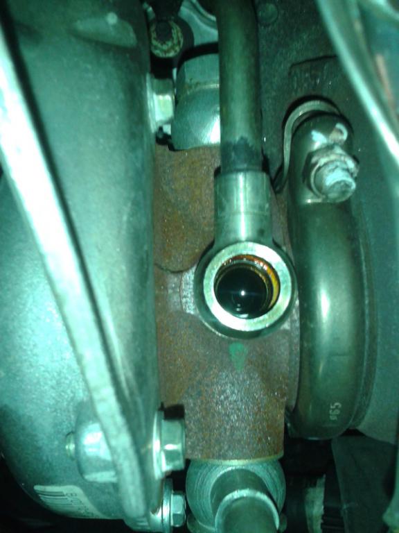

    Kolega na innym forum (bo podobny wątek się pojawił) podrzucił takie obrazki (nie wiem skąd je ma):
    Czyżby śruba nr 7 miała filtr?
    Jeszcze lepszy numer odnośnie jej zakupu (15 eur to nie jest kosmiczna cena ... ale min ilość: 10 szt! )
    Chociaż patrząc na sposób zabrudzenia tej śruby -> Może jednak przewód nr 6 to odpływ oleju?
    Reasumując:
    7 - filtr oleju na odpływie (15eur min ilość: 10 szt)
    10 - filtr oleju na zasilaniu olejem turbiny? (100eur - min ilość 2 szt)
    A jak się przytka filtr na odpływie (7) to wszystko leci prosto do miski olejowej zamiast smarować T (króciec z uszczelką nr 3)? ... i tym prostym sposobem przy przebiegu 150 tys km turbina wyzionie ducha...

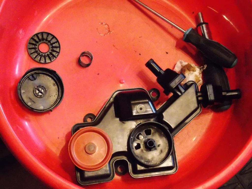

    Masz jakiś patent na otwarcie kapsla separatora? Wczoraj wieczorkiem badałem temat i fakt, że może na zimnym silniku ale ten plastik twardy/gruby a średnio był chciał te zaczepy połamać
    Filterek MA nowy założę przynajmniej teraz po 93kkm i rzadkich/książkowych wymianach oleju ale nowy separator to jeszcze dodatkowe ~160zł (# 55219081 jeśli ktoś połamie podczas próby czyszczenia..)

    To jest silikon wysokotemp. Może się nada W każdym razie wyczyszczenie tego to nie taka prosta sprawa - jest zabrudzone od wewnątrz...
    Chyba będzie trzeba napiać do fiata - który przewód jest który oraz czy (8), (7), (10) posiadają filtry.... i jaką funkcję pełni śruba nr 10 i dlaczego taka droga

    Spójrz na sposób zabrudzenia śruby nr 7 ... wychodziłoby na to, że jednak Ty miałeś rację a to sitko jest na odpływie oleju z turbiny... Bo gdyby był to dopływ to nie ma szans na wewnętrzne jej zabrudzenie... :/
    Zobaczymy co odpiszą.

    Zabrudzenie 7-ki na zdjęciu mnie przeraża bo nie spodziewam się niczego lepszego u mnie po 2 wymianach oleju przez 93kkm... ;-(
    Sitko na powrocie byłoby bez sensu, zatrzymywało brud tam gdzie gorąco i utrudniało odpływ tylko - ono ma chronić łożysko przed brudem np. podczas otwartego by-passu filtra oleju kiedy brudny olej mógłby dostać się do łożyska turbiny przy wysokich rpm i je zatrzeć..
    Problem w tym, że przy brudnym sitku w 7-mce może być bardzo drogi problem - jego usuwanie jednak również producenci turbin odradzają, utrata gwarancji itp. Usuwanie sitek jest sugerowane/dozwolone wyłącznie po zmianie turbo albo parametrów jego pracy / tuningu itp kiedy wymagane jest bardziej skuteczne zasilanie/smarowanie/chłodzenie łożyska olejem. Wtedy jednak wymiany oleju i filtra oleju co 30kkm odpadają oczywiście.

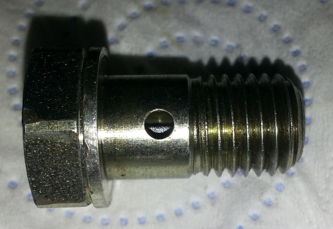

    Za godzinę będę miał tę 7-mkę i miły serwisant sprawdził, że jest z sitkiem w komplecie - twierdzi, że to bardzo ważna śruba a co do 10-tki to niecałe 300zł ale nie przypomina sobie aby ktokolwiek ją zamawiał czy cokolwiek się z nią działo a serwis spory na Wa-wę.
    7-ka z uszczelkami komplet ~58zł.

    Cytat Napisał wlyszkow Zobacz post
    Tzn ja widze jeden sens -> żeby turbo szybko wymienić lub w przypadku awarii T ograniczyć zanieczyszczenie opiłkami metalu układu smarowania.
    Jak ta śruba (sitko) jest zabrudzona wewnątrz to nie ma opcji - jest to odpływ.... a odpływ na górze ma jeszcze drugi sens - bezproblemowe odpowietrzenie turbosprężarki. Tylko dziwne jest to, że w tym przypadku przewód zasilajacy turbo jest połączony i z miską i z turbo.
    Jak będziesz miał nówkę - zrób fotkę i pokaz co z tego wyszło
