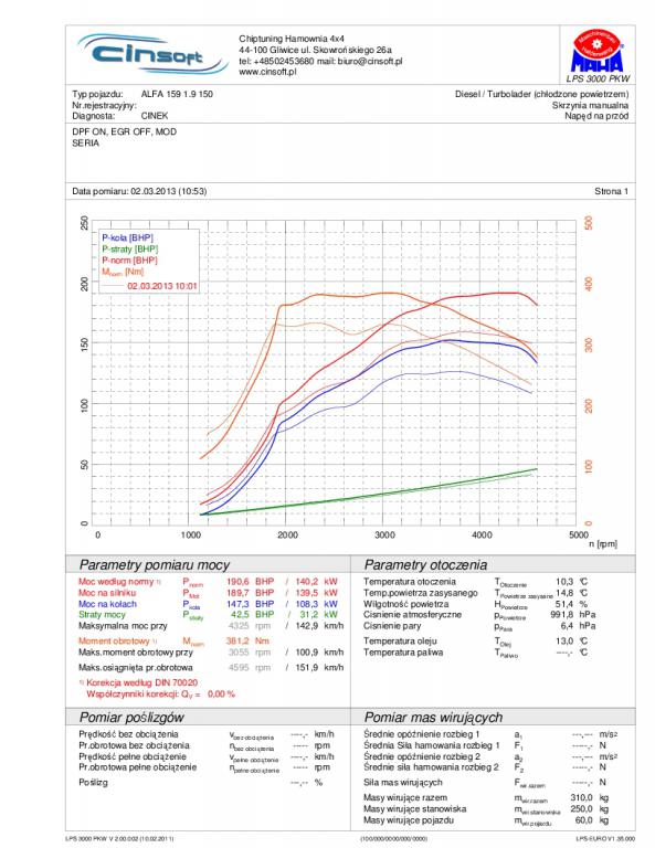

    Cytat Napisał markarp79 Zobacz post
    Witam Panowie,
    Też mam sam problem co Wy. U mnie w zakresie obrotów 2300 - 2500 obr/min na 4 czy 5 biegu jest odczuwalne jakby delikatne oslabniecie przyspieszenia, jakby sie silnik na chwilke zastanowil i wówczas wskazówka doładowania opada i znów się podnosi i samochód dalej przyspiesz normalnie. Zawór VGT i MAP sensor odpadają, sprawdzone, EGR też raczej nie. Zostaje przepływomierz albo geometria turbiny, nie mam innych pomysłów.
    Wielu walczyło z tą "dziurą" w 159-ce i poległo. Ja czyściłem, sprawdzałem wymieniałem, wywaliłem klapy i tylko trochę było lepiej. Dopiero Cinek przy okazji chipa mi to wyrównał. Popatrz na wykresy 159 JTDm 16V przed i po chipie i w wielu dopatrzysz się wyraźnego spadku momentu obrotowego na wykresach zrobionych przed chipem. Poniżej wykres z mojego auta:
    Czy u Ciebie razem z "dziurą" występował spadek doładowania?
  4. #34
    Ghibli'20, Giulia'18, Tonale'23, Spider'99
    10,684
    Cytat Napisał jahu Zobacz post
    tak.

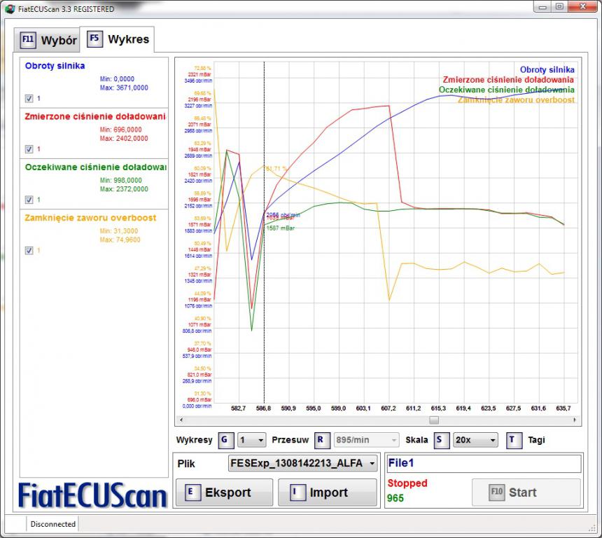

    Wymiana zaworu overboost zupełnie nic nie dała (jak się okazało miałem stary zawór ze 156). W załączeniu przesyłam wykres żądanego ciśnienia doładowania vs rzeczywistego ciśnienia, jeszcze przed wymianą zaworu, ale wymiana praktycznie nie wpłynęła na pracę silnika (wskaźnika doładowania na desce). Na pierwszym wykresie tylko te dwie wartości, bo wtedy próbkowanie jest co jedną sekundę. Między 15 a 26 sekundą był but w podłodze i falowanie ciśnienia doładowania.
    Ma ktoś jakiś pomysł? Czujnik ciśnienia doładowania jest półroczny, zawór nowy, nieszczelności widocznych brak. Czy raczej szukać problemu w zmiennej geometrii albo w samym turbo? Czy w małych nieszczelnościach rur do i od IC? Jak widać na obrazku turbo potrafi ładować do 2400 mbar, tylko że przez chwilę. Turbo nie jest najcichsze, ale też bez przesady, po prostu cicho pogwizduje. Oleju nie bierze.
    Warto zauważyć, że praktycznie cały czas w czasie jazdy ciśnienie doładowania jest większe o 100 mBar niż żądane oraz dość duża zwłoka między wciśnięciem gazu a reakcją turbo.
    Zauważyłem również dziwne falowanie wartości "boost control/solenoid", czyli "zamknięcie zaworu overboost" – wartości 43-41-39-43-47-42. Zerknijcie na drugi wykres z kolejnej próby (sekundy 106 do 116 to próba przyspieszenia z gazem w podłodze). Choć to w dalszym ciągu wykres przed wymianą zaworu.

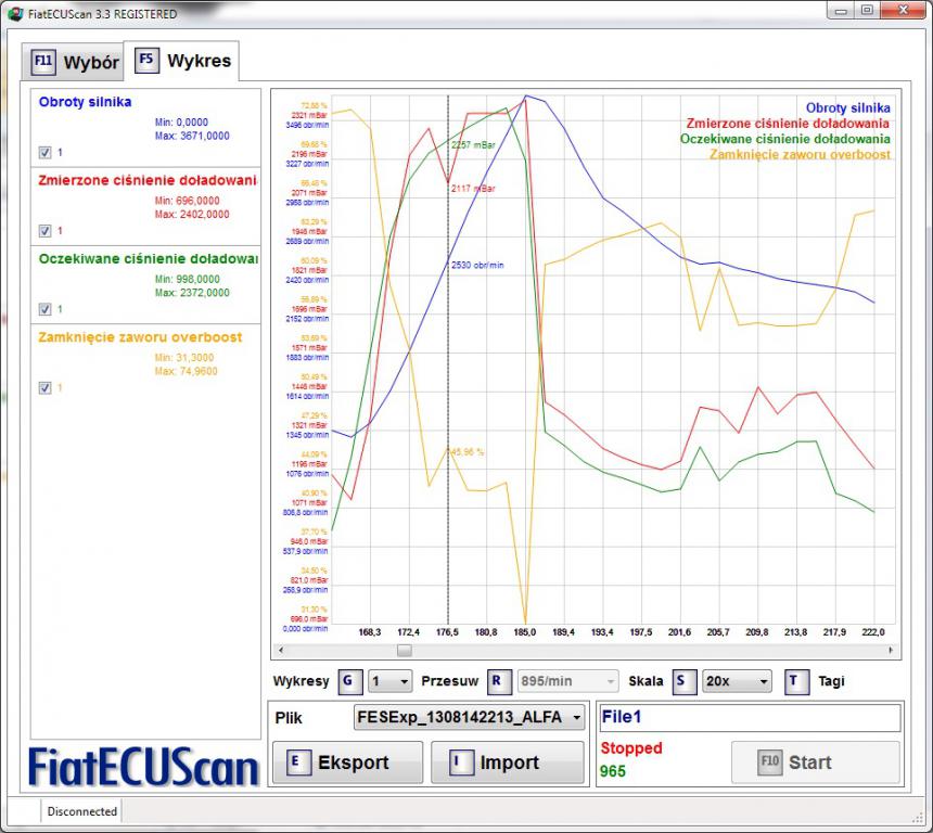

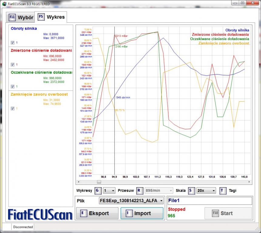

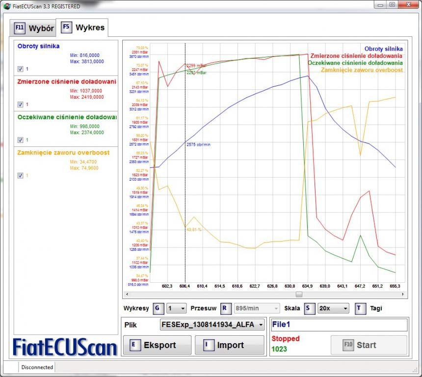

    Dziękuję wszystkim za odpowiedzi. Na razie z samochodem nic nie robię. Po wymianie zaworu overboost oraz wymianie rurek podciśnienia samochód na wykresach zachowuje się chyba lepiej niż na początku, gdy zamieściłem wykresy tutaj:
    http://www.forum.alfaholicy.org/159_...ml#post1233154
    Teraz wykresy wyglądają tak jak niżej. Mierzone ciśnienie doładowania dalej się waha, ale chyba nie aż tak znacznie. Na wskaźniku w dalszym ciągu widać wyraźny spadek o 0,2-0,4 wobec maksymalnego doładowania, ale może faktycznie tak ma być, szczególnie po usunięciu DPF. Poniżej wykresy, ten najdłuższy to 6 bieg na autostradzie, but w podłodze. Pozostałe to 4 bieg.
    Szczerze mówiąc zdziwiłem się oglądając ponownie pierwszy wykres, bo odczucia na wskaźniku są dalej takie jak były. No ale na wykresie nie ma aż takiej patologii. Co do kosztów to nowy overboost kosztuje 199 zł, a przewody są po 10 zł/metr. 1 metr 4-milimetrowego przewodu wystarczy (choć wychodzące z overboost są 6 mm, to przewód 4 mm spokojnie można nałożyć na 6 mm króciec.

    Jedyne co dziwi to bardzo dużo większe faktyczne doładowanie (od oczekiwanego) w momencie gdy lekko naciskam na gaz i lekko przyspieszam, tutaj próba z lekko naciśniętym na stałe pedałem gazu, 4 bieg. Ale chyba już z tym nic nie będę robił.
