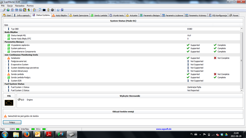

    borykam sie z problemem , lekko wirujacych obrótów na zimnym silniku na biegu jałowym. i do tego lekkie dławienie podczas pierwszego przyspieszania. dodatkowo podczas puszczenia nogi z gazu (hamowanie silnikiem) wyraznie odczuwalne jest lekkie szarapanie. SCAN-Master w zakładce status systemu informuje :

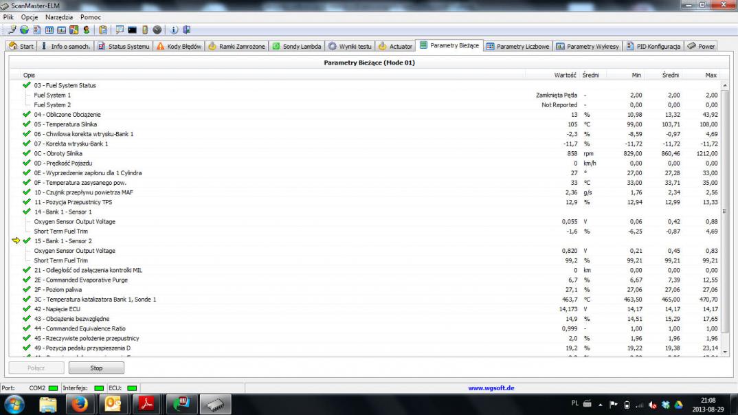

    natomiast w parametrach bieżących wygląda to tak:

    doradzi ktoś czy brać sie za sondę? z tego co wiem to mam jedną w z18xer.
    przepływka wymieniona na nową i nic nie wnosi, przepustnica wyczyszczona i zaadoptowana, swiece nowe - nic nie wniosly.

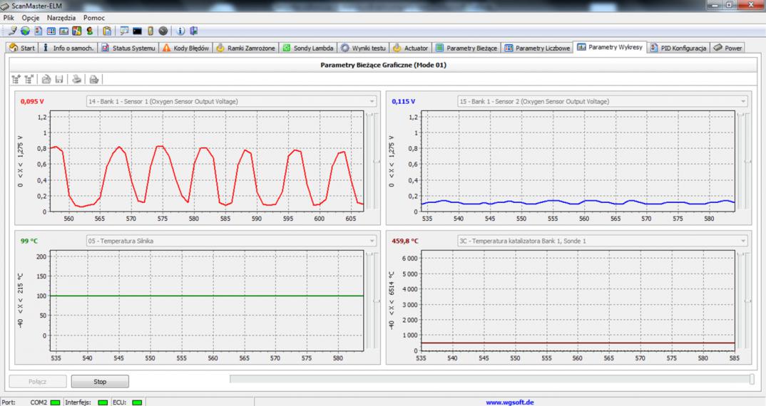

    Sondy Lambda wygladaja tak (po lewo sonda przed katem, po prawo za katem, na dole po lewo temp silnika, na dole po prawo temp kata)
    co o tym myslicie?
    co o tym myslicie?
    Sonda w banku drugim, więc jak piszesz za katem pokazuje ciągle zakres mieszanki za ubogiej. Wygląda, że jest z nią coś nie tak.Podobny problem miałem w Dodge Stealth, gdzie jedna z sond uszkodziła się w taki sposób, że wskazywała ciągle mieszankę za ubogą. Jednak dalej było to w zakresie poprawnych parametrów, a więc błędu to nie wywoływało.

    Dziś przygladałem sie sondzie w banku 2 podczas ostrzejszej jazdy. W momencie kiedy przyspieszałem wykres rysował sie na poziomie 0,8V constans. czyli na niskich obrotach pokazuje 0,2V a na wysokich obrotach 0,8V. wiec to chyba OK?

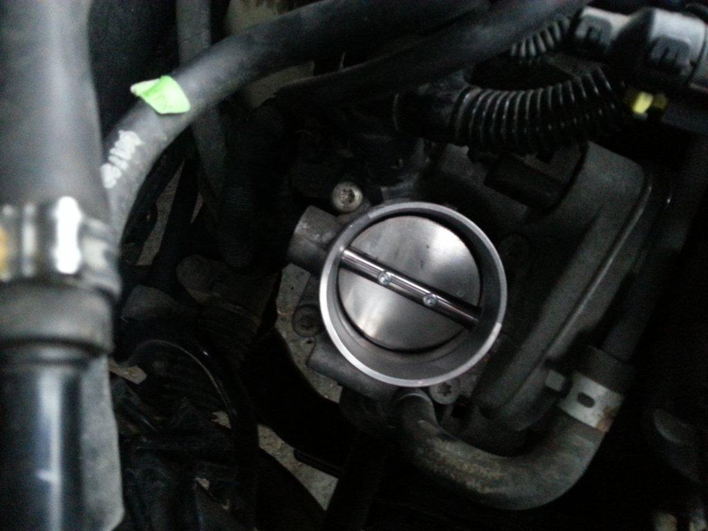

    Dzis pojawiła się druga poszlaka, zajrzałem do przepustnicy i zauważyłem, że przepustnica na wyłączonym silniku jest niecałkowicie zamknięta, co więcej jest jest ona dość mocno otwarta. OK 1cm od osi zamknięcia. Kliknij obrazek, aby uzyskać większą wersję

    Tak, jeśli napięcie podchodzi do takich wartości przy sondach cyrkonowych, to jest OK.
    Być może jest to sprawa kalibracji/nastawu silniczka krokowego (regulatora wolnych obrotów). Najlepiej będzie jak zapytasz w tej sprawie bubu321 On dobrze się orientuje w PB.

    Uparłem sie jednak na tą 2 sonde i przygladalem sie jej dzis szczegółowo.
    Na rozgrzanym silniku jak poganiam to dąży do 0,8-0,9V i przy ciągłym przyspieszaniu potrafi wskazywać ciągłą linie 0,9V. Po zdjeciu nogi z gazu - hamowanie silnikiem - pokazuje 0V ; nastepnie po wciśnieciu sprzegła czy tez na biegu jałowym wznosi sie na 0,2 Vpokazuje constans 0,2V. Jednak wtedy jak ruszę delikatnie - bez uzycia gazu- i zaraz sie zatrzymam to sonda natychmiast podskakuje na 0,8V i potrafi sie tak zatrzymac na pułapie 0,8V i pokazuje constans 0,8V podczas kiedy ja stoję na biegu jałowym. aż do momentu, kiedy nie przegazuję samochodu, wtedy ponownie spadnie na 0,2V Czy to normalne?
