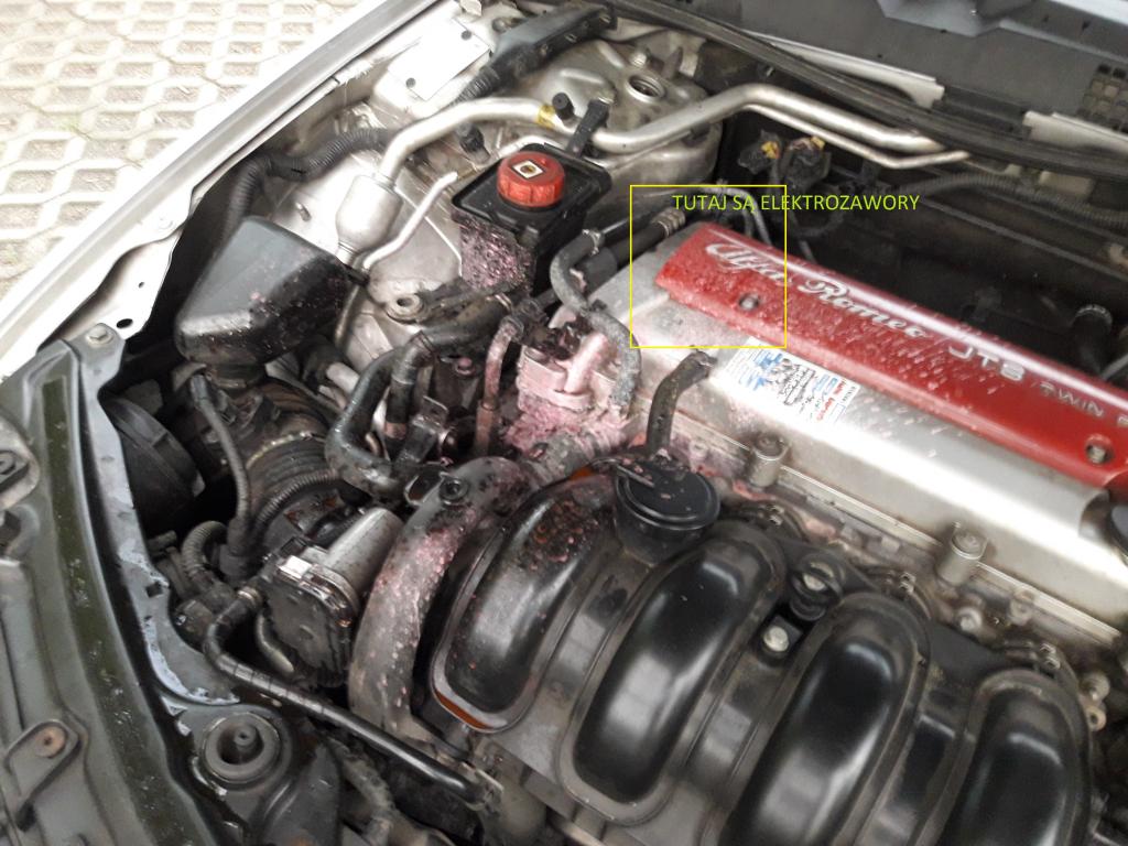

    Po umyciu silnika płynem (do silników) z wodą (musiałem bo wyrzygało mi płyn chłodniczy) i po przejechaniu jakiś 10 km "check" kur.a. Do mechanika gdzie na wsi oczywiście to nie lada sztuka gdzie naprawiają tylko wieśwageny i ciapki 60, " nie miałem laptopa i kabla przy sobie" podleciałem i p0013. Kasacja i było ok po 200 km "check". Tylko nie piszcie że rozrząd bo 1000 km temu komplet wymieniany. Styki nie zaśniedziały od elektrozaworów. Czekam na nowy kabelek bo stary poszedł w piz.du. Czekać z tym tematem i kasować czy raczej zalało elektrozawór ?

    Skasuj i obserwuj. Moze czujnik fazy wałka zalałeś.

    magil dzięki za info. Proszę powiedź gdzie te czujniki się znajdują bo pod kopułką czerwoną są elektrozawory od wałków a tak to jeszcze bym przeczyścił styki od czujników

    Najlepiej wrzuć zdjęcie silnika to będę miał pewność. Z tego co pamiętam to patrząc na silnik były na górze po prawej stronie.

    [MENTION=25095]magil[/MENTION] strasznie te forum chodzi ostatnio. W załączeniu stare zdjęcie z zalanym silnikiem Kliknij obrazek, aby uzyskać większą wersję

    Zdjęcie na szybko przerabiane . Zdjęcia z umytego nie mam ale to pal licho. Jak możesz wskaż gdzie szukać czujników. Bo mnie szlak trafia

    Zdejmij maskownice z góry, jakbyś chciał się dostać do elektrozaworów, te czujniki są z prawej strony po "kopułą" [MENTION=25095]magil[/MENTION] pamięć dobra, ale krótka

    hehehe dobry smalec nie jest zły . [MENTION=41699]mesque[/MENTION] Jutro zerknę, jak ściągałem kopułkę to elektrozawory widać ale nie wpadłem na to żeby zerkać na prawą stronę
