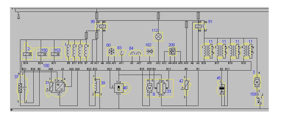

"- czy jest po drodze z ECU do cewki jakis przekaznik 2 i 3 cylindra który by był powodem zaniku iskry"
nie ma w tej drodze żadnego przekażnika, tranzystor sterujący mocy idzie bezpośrednio na cewkę, cewka jest sterowana prądowo.

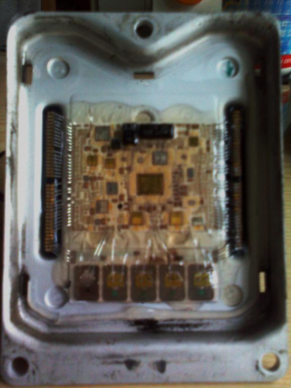

"- czy jest mozliwe ze kable wtyczek 2 i 3 gdzies sie zwarły i spaliły jakiś moduł w ecu odpowiedzialny za napięcie "
tranzystor końcowy można zniszczyć tylko przepięciem, ponieważ on ma zabezpieczenie prądowe, a cewka jest sterowano prądowo, a nie napięciowo.
jeszcze jest jedna mozliwośc , tak jak piszesz zwarcie modułu 2 z 3 ale podczas fazy aktywnej, czyli przy uruchomionym silniku i grzebaniu przy wtyczkach a np. izolacja jest nadpalona i kable zrobiły zwarcie.
raczej wykluczam taka mozliwość.
