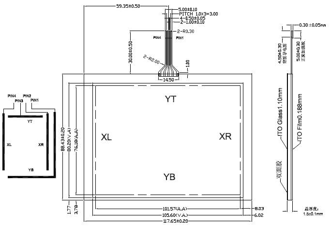

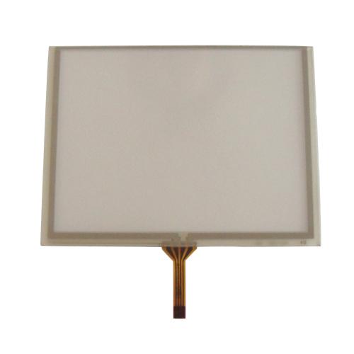

    Mam odpowiedź. Generalnie znalezienie warstwy dotykowej o rozmiarze 4.7 cala w 4:3 to problem nie tylko w Polsce. Jest oferta na warstwę dotykową o przekątnej 5 cali (7mm dłuższa przekątna niż w 4.7") w 4:3, wymiary jej to 117mm x 88mm . Zdjęcie takiego ditizera wraz z dokładnymi wymiarami poniżej:

ID:	69247Kliknij obrazek, aby uzyskać większą wersję
Nazwa:	2.jpg
Rozmiar:	34.3 KB
    Koszt będzie na pewno do 150zł.
    Prośba, może ktoś szybko sprawdzić czy to podejdzie do ICSa? Nie mam auta pod ręką, będę w stanie to sprawdzić dopiero w piątek.

    Nie podejdzie.
    Ale jeżeli ktoś jest w stanie "przeprogramować" Żeby w takim digitizerze zmniejszyć obszar pracy, czyli obszar aktywny był 4,7". To ja tam upchnę to. Przeróbki mechaniczne nie stanowią tu bariery. Tylko że jak taki digitizer nie będzie miał zmniejszonego obszaru pracy to jest do dupy.
    Kurde..... chyba ze digitizer wejdzie na przyciski. To już wtedy pozamiatane. Ktoś musi przyłożyć taki formacik z kartki na ICSa. Ja to zrobię dopiero wieczorem.

    Marek, to jak możesz sprawdź wieczorem, chyba że komuś się uda wcześniej. Myślę że programowo da się to ogarnąć bez problemu, kwestia tylko takiego ustawienia aplikacji żeby wszystko było w polu 4.7 cala.

    W oprogramowaniu dostarczany do digitizera jest program do kalibracji, więc bez problemu da się go zastosować (o ile się zmieści) do mniejszego formatu ekranu.
