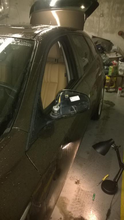

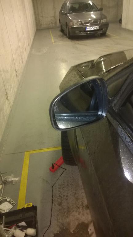

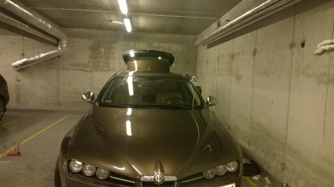

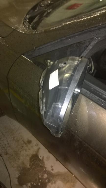

  3. #63
    10 2015
    Oświęcim
    Alfa Romeo 159 Sportwagon, 1.9 16V
    65
    Ja dzisiaj wymieniałem nakładki i nie ściągałem szkła. Wystarczy odchylić na maksa wkład, by dostać się płaskim śrubokrętem do zaczepów. Dwa płaskie i trochę cierpliwości.
