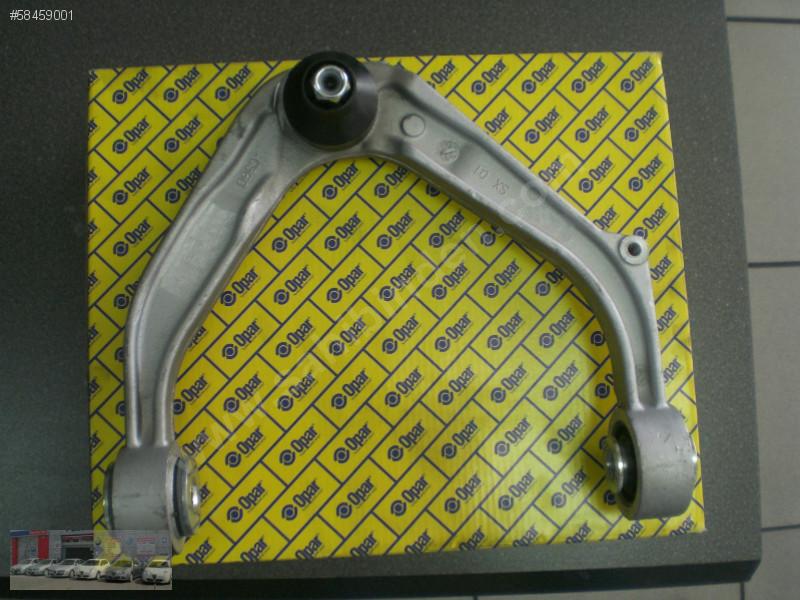

    Cytat Napisał kamal Zobacz post
    Na pierwszy montaż szły TRW. W oryginalnym wahaczu na gumie jest znaczek TRW a na części aluminiowej jest logo Ricambi - u mnie przynajmniej tak jest.
    rzeczywiście na gumie sworznia są oznaczenia TRW. Jednak oferowane przez TRW wahacze aftermarketowe w niczym nie przypominają oryginałów.
    znalazłem na sieci takie zdjęcie Kliknij obrazek, aby uzyskać większą wersję
Nazwa:	big_58459001mms.jpg
Rozmiar:	80.1 KB
ID:	100652, które nieco mnie intryguje, w miejscu na logo ricambi wyraźnie widać ingerencję.
    Wcale by mnie nie zdziwiło to, że oryginały są tureckie
    Coś chyba w tym jest:
    "O nas:
    Opar marki, Fiat i Fiat Accessori Ricambi i odpowiada części oryginalnych z marek, inne marki, baterie i akcesoria Tofas z marek olejowych w tureckiej Automobile fabryczne Inc i zapewnienia, 20.000 m2 powierzchni magazynowej, 150 niebieski i umysłowych pracowników w 7 regionach 77 głównych dealerów i ponad 80000 odmian produktów i usług."
