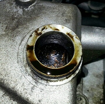

    A ja właśnie mojej Julce zafundowałem nowy separator ;-) nowy klekocze przy potrząsaniu a stary zasmarowany nie..
    A tak wygląda otwór pod separatorem po jego demontażu a raczej przypalona patelnia po starej Selenii.. Taki widok pamiętam kiedy teściowi wymieniałem uszczelkę pod pokrywą zaworów w Berlingo - tylko tamto auto miało wymienianego półsyntetyka za 60zł/4L co 2 lata albo rzadziej po nieokreślonym przebiegu a nie rekomendowany przez producenta super olej z unikalną aprobatą spec do TB MA na 30kkm / rok! Załamka ale i wyzwanie jak się tego pozbyć teraz jeśli cały wspaniały multi air wygląda jak stary grill... ;-(
    Miałem złudne nadzieje, że tylko śruba turbo jest taka wylakierowana spalenizną olejową...

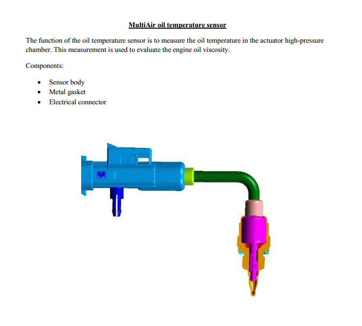

    No nie wiem czy nie ma sensu się tym zajmować bo okazuje się że jest ... ->
    Czujnik temp jest... pytanie czy MES świruje czy faktycznie czujnik jest uszkodzony.

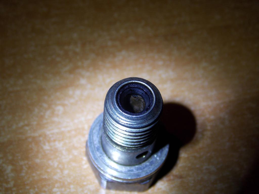

    Poza tym gryzie mnie ta temperatura oleju... :/ Jak kolega z forum punto wróci z urlopu to go sprawdzę :> Też ma 2010 1,4 135

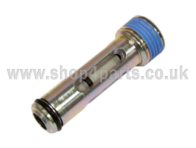

    jest jakby identyczne jak to ktore jest wkrecane do MA
    Moje nowe sitko z MA wygląda jak z tworzywa sztucznego a stare wygląda na metalowe :>
    -> http://www.forum.alfaholicy.org/mito...ml#post1381569
    Na 1 rzut oka wygląda na metalowe ale jest z tworzywa sztucznego - bez problemu teraz zapalniczką w nim dziurę wypaliłem (na 1 sekundę ogień przyłożyłem). Wygląda na metalowe bo jest na nim brązowy nalot z oleju.

    Cytat Napisał ipIV Zobacz post
    miałem na myśli wyłącznie opieranie się na szacunkowej wartości temp oleju...
    Jeśli jednak masz czujnik i pomiar pokazuje 130-140*C to oczywiście, że jest czym się przejmować... bo jak widać na wklejonym przez Ciebie obrazku - temp oleju jest potrzebna do określenia lepkości oleju, która ma istotne znaczenie dla pracy/sterowania MA... Jeśli teraz ecu również dostaje info, że olej ma 140*C bo jest walnięty czujnik temp oleju to nie wiadomo jak to wpływa na działanie MA bo olej 5W-40 w temp 100*C ma lepkość powiedzmy 14cSt a w temp 140*C już tylko 7cSt albo mniej i ciśnienie takiego oleju o połowicznej lepkości też jest znacznie inne.
    Gorzej jeśli czujnik jest OK i serio coś powoduje, że temp oleju rzeczywiście osiąga 140*C bo olej klasy 5W-40 C3 nie służy do pracy w takich temp i szybko w całym silniku wyhodujesz spalonego grilla jak na mojej fotce spod separatora ;-( czego oczywiście nie życzę.
