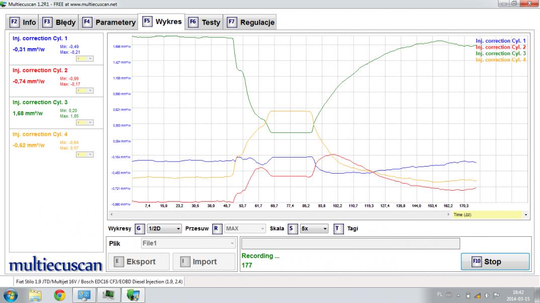

    Hej , naprawiłem w sobotę wtrysk. Okazało się, że z silnikiem jest wszystko ok- kompresja w porzątku. Mój znajomy mechanik zrobił próbę przelewową i okazało się że wtryski 1-3 są równe, a z 4 sporo paliwa wraca z powrotem do pompy. O jakieś 35% więcej paliwa było w menzurce 4. Chciałem wcześniej kupić końcówkę wtrysku ( oczywiście zamiennik bosch), ale po podłączeniu wtrysku do jakiegoś urządzenia diagnostycznego bosch eps 200 wyszło, że słaba jest dawka paliwa odpowiedzialna za wolne obroty. Wystarczyło wymienić we wtrysku jakąś uszczelkę i "gniezdo zaworka" albo zaworek i cały wtrysk wyczyścić. Koszt części 100zł. Czas pracy mechanika ok. 1h.
    Teraz korekty są przyzwoite na wolnych obrotach:
    1 cyl. -0,21
    2 cyl. -0,99
    3 cyl. +1,85
    4 cyl. -0,64
    Dodam że pomiar był przy rozgrzanym silniku do 75 C( uszkodzony termostat- nowy w drodze), 20 minut po naprawie.
    Samochód mniej dymi przy odpalaniu, obroty trzyma równo +- 5, jest wyraźnie ciszej w środku i nie ma drgń na wolnych obrotach. Smród spalin jest sporo mniejszy, ale nie powiem że mi nie przeszkadza. Mam jeszcze Polo 1,4 diesel z 2007 i zapach spalin jest wielekrotnie lepszy. Może te silniki tak mają, że trochę śmierdzą ( nie biegałem za innymi Fiatami czy Alfami).
    A teraz pytania:
    Czy po naprawie wtrysku komputer się jakoś dostosowuje do nowych parametrów, czy trzeba mu pomóc-np. odłączając aku?
    Czy przypadkiem nie mam kolejnego problemu z wtryskiem 3, chociaż próba przepływowa pokazała, że wtryski 1-3 zużywają tyle samo paliwa?
    Załączam wykres:
    -na początku wolne obroty, -a potem ok 2,5 - 3 tys. - pod koniec znowu wolne
Nazwa:	wtryski2.jpg
Rozmiar:	90.3 KB
  10. #970
    Użytkownik Maniak resoraków Avatar krzyzie
    02 2009
    Wągrowiec/Rabowice
    Alfa Giulia 2,0 280KM MY21
    613
    Wedłu mnie trzeci wtrysk wygląda jakby się zacierał - korekta na plus - tutaj może pomóc dolewanie oleju 2T do paliwa - temat o tym i miła lektura tutaj: http://www.forum.alfaholicy.org/foru...y_pigulce.html. A drugi ma już spory minus - jakby dawał za dużą dawkę, ale nie wiem czy przypadkiem nie będzie to winna trzeciego.
    U mnie na jednym jest -1,15 - wymieniłem na nim końcówkę nic nie pomogło - był u sprawdzenia właśnie na EPS 200 i wszystko wyszło w normie. Dzisiaj dolałem jakiś środek do czyszczenia zobaczymy jak po wyjeżdżeniu baku paliwa bedzie się zachowywał.
    Przy próbie przelewowej nie miałem różnicy większej niż 20% - przy pięciominutowej próbie przelało mi od 54 do 64ml.
