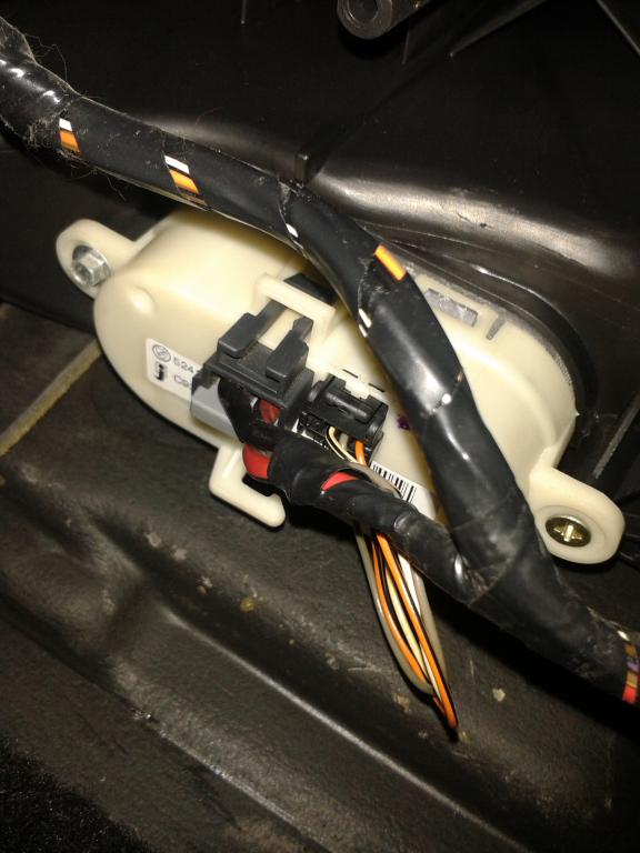

    Użytkownik Maniak resoraków Avatar mat09
    02 2012
    Rzeszów
    Giulia Veloce Ti Trofeo White
    837
    Odkręć dywanik nad nogami pasażera, jest na 2 śrubach. Tam będziesz miał wentylator, poruszaj kablami, wtyczkami - jak zadziała to napraw wtyczki
