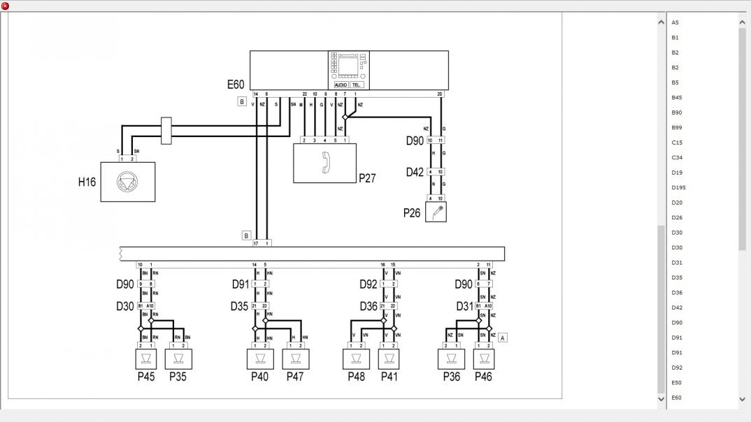

    @Kamko25 Co do podłączenia zwrotnicy, to wpakuj ją na obojętnie który kabel.
    Poniżej kawałek schematu:

    Czyli bez znaczenia jest to czy wejście do zwrotnicy podepne pod kabel zasilający tweeter czy woofer tak? a potem już za zwrotnica rozdzielam na dół woofer i na górę tweeter - tak to zrozumiałem
    ViP Znawca Avatar dareme89
    02 2008
    Szczecin
    166 '04 2.4 20V
    1,770
    danus o to mi chodzilo ze dzwiek nie jest "pociety" na kablu do tweetera, bo kondek jest w tweetku. Dlatego obojetnie ktory kabel bo obydwa maja pelne pasmo.
    05 2009
    Strzelin
    12,639
    Tak, równolegle popieprzyło mi się.
