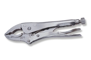

    Kiedyś długo się męczyłem z odkręceniem tego przewodu, polecam klucz typu "mors"
Nazwa:	fotob-1167.jpg
Rozmiar:	18.2 KB
    odkręciłem tym bez problemu.
