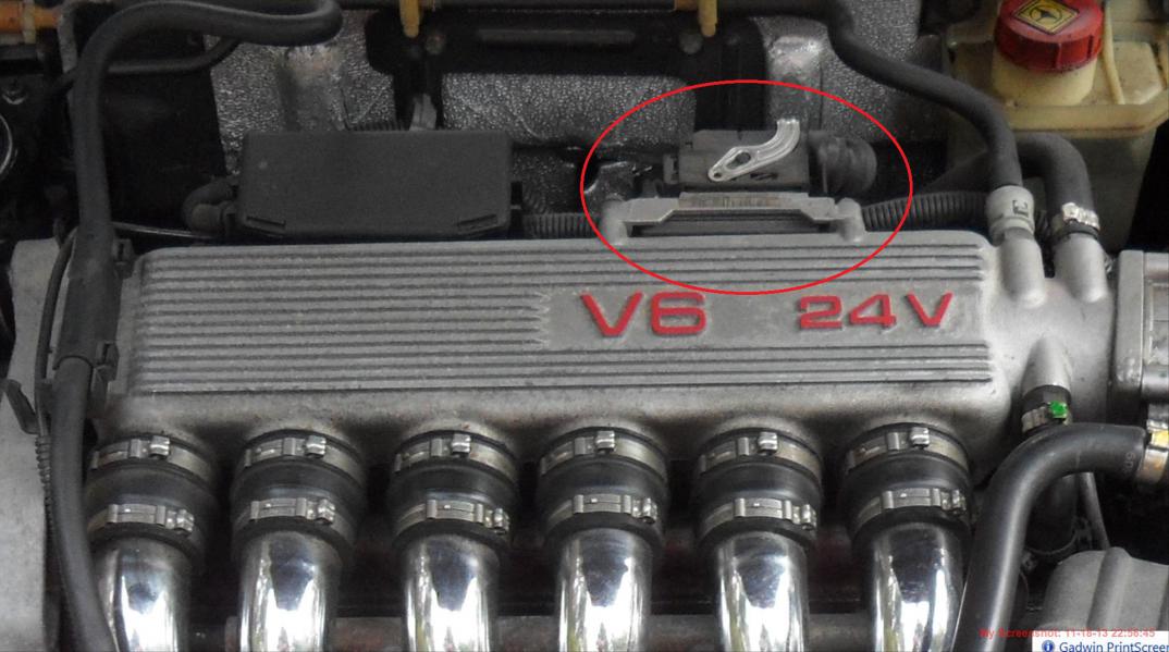

    Z tego co wiem, to do 2000r. był sterownik ME2.1 (1 sonda lambda), a od 2000r. był sterownik ME3.1 (4 sondy). Jest to niezależne od wersji V6 (2.5/3.0). Skoro masz rocznik 2002 (jak ja) to masz ME3.1 (jak ja)

    ME3.1 ma ecu na kolektorze.Kliknij obrazek, aby uzyskać większą wersję

    Cytat Napisał marcin713 Zobacz post
    ME3.1 mają ecu na kolektorze
    Zgadza się.
