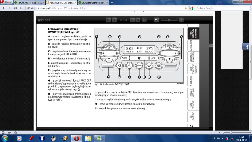

    Drugie pytanie to mam automatyczna klimatyzacje
Nazwa:	Bez tytułu.jpg
Rozmiar:	100.0 KB
    i taka sprawa jak wyżej na zdjęciu przycisk M to sprężarka.Czyli jeśli naciskne i podświetli sie ten guzik to klima jest włączona???
    a co to jest przycisk L ??? bo jak go wczoraj włączyłem to zaczeło śmierdzieć spalenizną w samochodzie i szyby zaparowały ???
    Co do 1 pytania, to nie wiem czy to jest normalne ale u mnie jest tak samo.
    Co do 2 pytania, to jest to przycisk zamknięcia obiegu powietrza, czyli wyłączenie zasysania powietrza z zewnątrz auta i w tym przypadku zawsze szyby będą parowały przy niskich temp., ponieważ na minusowych nie załączy się sprężarka klimy i nie ma co osuszyć powietrza.

    Z powodu braku czynnika, to raczej po prostu się sprężarka nie uruchomi, zadziała zabezpieczenie przed uszkodzeniem tak jak przy minusowych temp.
    Musisz mieć jakieś rozszczelnienie w układzie wentylacyjnym, ponieważ na zamkniętym obiegu powietrze jest zasysane z kabiny i nie ma prawa wyłapywać nic z zewnątrz.

    temperature miałem ustawioną na 23 stopnie i nawiem na 3 kreski.po przejechaniu 20 km jak stanołem na ok 10 minut pod sklepem to temperatura wzrosła do nastepnej kreski za 50stopni,a jak przejechałem następne 5 km to znów spadła prawie do 50stopni.
    a co do 2 sprawy to jak ten włącznik od obiegu powietrza jest wyłonczony to sie nie podświetla na czerwono??
    criss
    klima ci sie nie uruchamia przy minusowych temperaturach, przycisk ci sie podświetli ale sprężarka sie nie włączy. Jak masz podświetlony przycisk to obieg jest wewnętrzny
