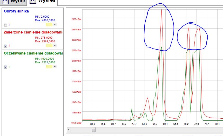

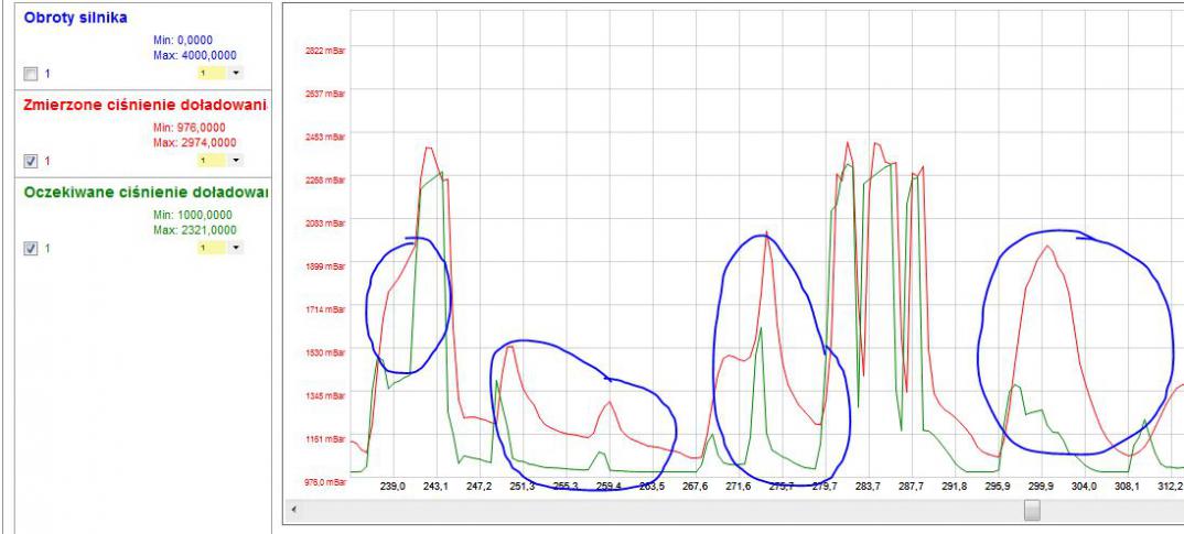

    Wartości ciśnienia doładowania wyglądają nieźle. Lekkie "przeładowanie" na postoju rzędu kilkudziesięciu mbar przy naszych turbinach jest, można powiedzieć, normalne. Mnie niepokoi bardziej przepływomierz - różnica między wartością masy powietrza zmierzoną a oczekiwaną.
    kurcze dla mnie to trochę jest niepojące. czasami wykres odczytany idzie równo z zadanym, a czasami takie jaja. To nie są małe przeładowania. Scrn zrobiony z wartości s z plików które kilka postów wyżej dołączyłem.

    overboost wymieniony na nowy. Na nowym sztanga chodzi nieco mniej dynamicznie.
    to co zauważyłem po jego wymianie to że silnik szybciej łapie temperaturę i to wyższą (wcześniej sięgał do 65 st. dziś dał 93). Zakupiłem już nowy termostat (jutro zakładam).
    Przeładowanie niestety nadal jest jak było, ale co ciekawe podczas lagowania na testach pojawił się (tylko raz) błąd z czujnika ciśnienia z trybem serwisowym.
    Surge jest jak był czyżby pierwsze objawy pod regeneracje?
    Wykresy pokazują opóźnienie ciśnienia z turbo względem oczekiwanego. Ma ktoś jeszcze jakieś pomysły?
