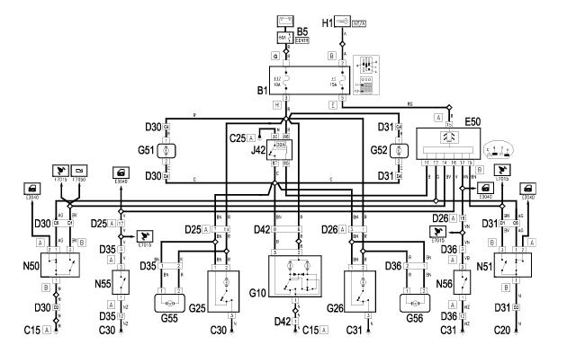

    Cytat Napisał Ami Zobacz post
    czasami się zapali przy dłużej otwartych drzwiach a wtedy powinny właśnie gasnąć
    Czasami czy zawsze?
    J42 to ten właśnie przekaźnik.

    czyli według tego schematu jak dobrze rozumiem to ten przekaźnik bierze masę po przejściu przez czujnik otwarcia drzwi ?
    i jak dostaje masę powinien przekaźnik oświetlenia zaskoczyć i włączyć światełka ?
    dobrze rozumiem?
