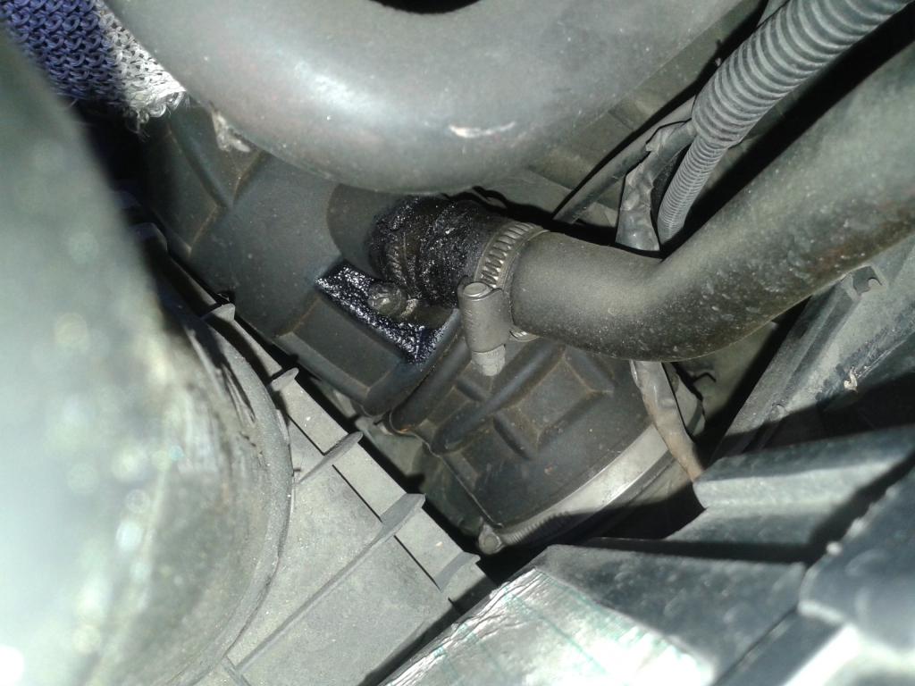

    Zrobiłem jedno zdjęcie, bo tylko ten element wydawał mi się 'niesprawny' po otwarciu maski:

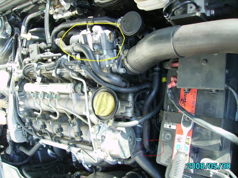

    tutaj na czerwono w którym to jest miejscu:

    Element który zaznaczyłeś i uważasz że jest nie sprawny, to część odmy. Tutaj nie to odpowiada za problemy z odpaleniem.
