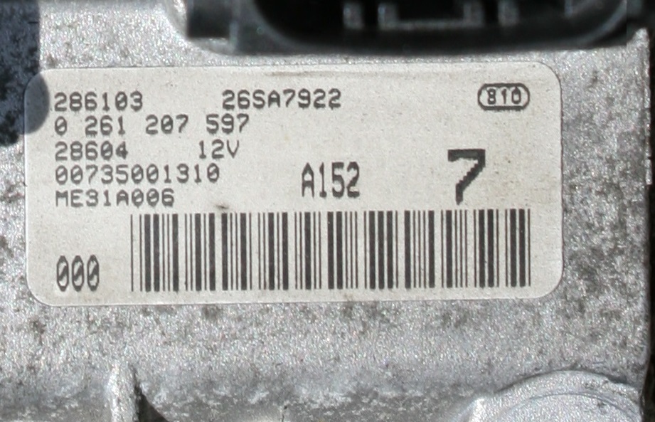

    Czyli w dobra stronę szukałem. wysłałem im zapytanie wczoraj.
    Rozumiem że ori z ecu to oznaczenia z ECU

    Wyszedł mi jakiś skrót myślowy. Chodziło mi o oznaczenia z oryginalnego ECU. Czyli dokładnie to.
