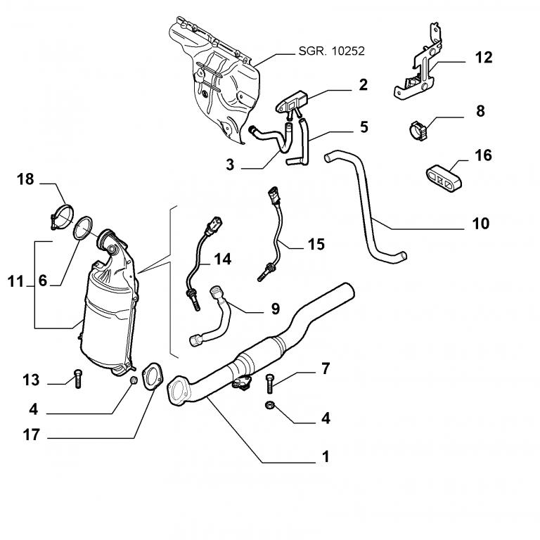

    Oczywiście że jest lambda w dieslu. Od cf4
    Jest w puszcze dpfa w 2.0. Nr 14
    55202582
