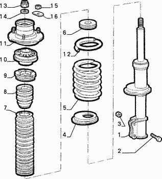

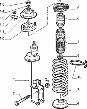

    Użytkownik Pirat drogowy Avatar 164Q4
    03 2010
    Radom
    164 Q4 '93, 164Q4 '94, 164 QV '90, GMC Typhoon, Renault Safrane Biturbo, Saab 9000 Aero, Volvo 850R,
    248
    QV Q4
Nazwa:	naread.png
Rozmiar:	9.1 KB
ID:	154667   Kliknij obrazek, aby uzyskać większą wersję
Nazwa:	naread (1).png
Rozmiar:	9.9 KB
