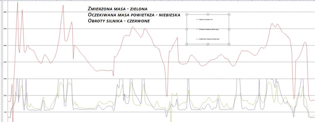

    Witam,
    zrobiłem logi
Nazwa:	wykres1.jpg
Rozmiar:	47.0 KB
ID:	161206   Kliknij obrazek, aby uzyskać większą wersję

    Dobrze działa ta przepływka czy nie ?? Ktoś umie ocenić ?
