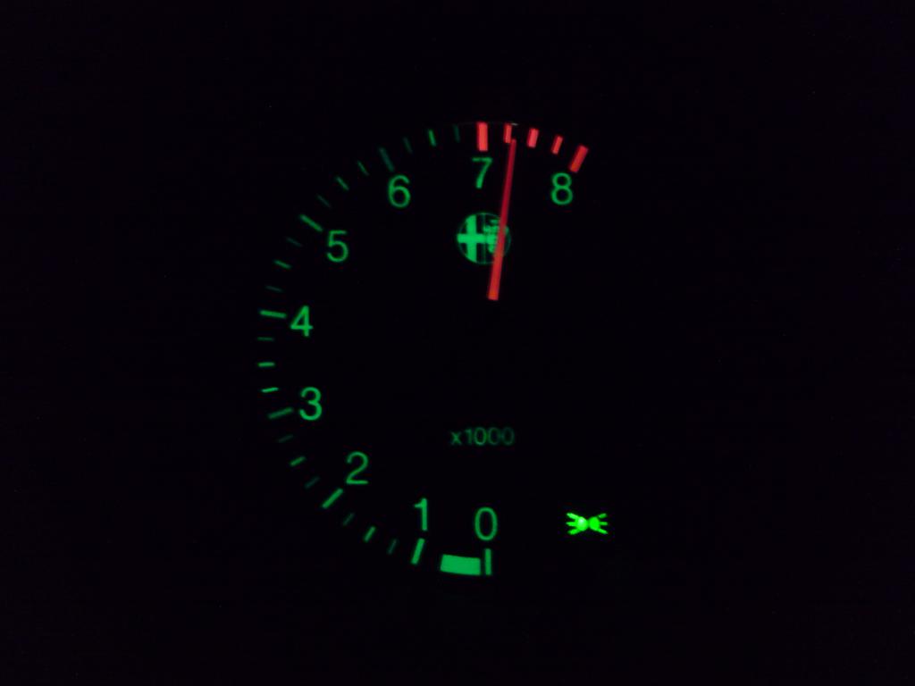

    boje sie zapytac przy jakiej v wrzucasz 3 i 4
    i to w tsie - podobno lubi wyzsze obroty
Nazwa:	P290510_01.57[01].jpg
