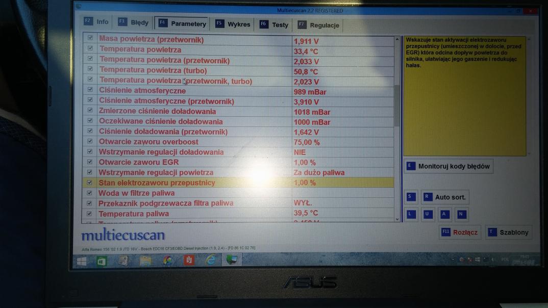

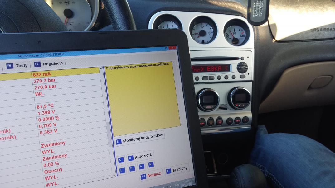

    1.Nieszczęsna temperatura silnika, podczas jazdy temperatura dochodzi max.do 70 stopni, jadąc na trasie potrafi spaść nawet do ok 60 stopni, podczas dłuższego postoju temperatura spokojnie rośnie, doszło do 97 stopni i nie przestaje rosnąć, wentylator się nie załącza (na klimatyzacji pracuje), po ruszeniu temperatura szybko spada w ciągu 1 minuty spadła o 15 stopni. Sprawdzane na komputerze. Czujnik wymieniony. Obstawiam termostat.
    2.Wstrzymanie regulacji powietrza - za dużo paliwa, o co może chodzić?

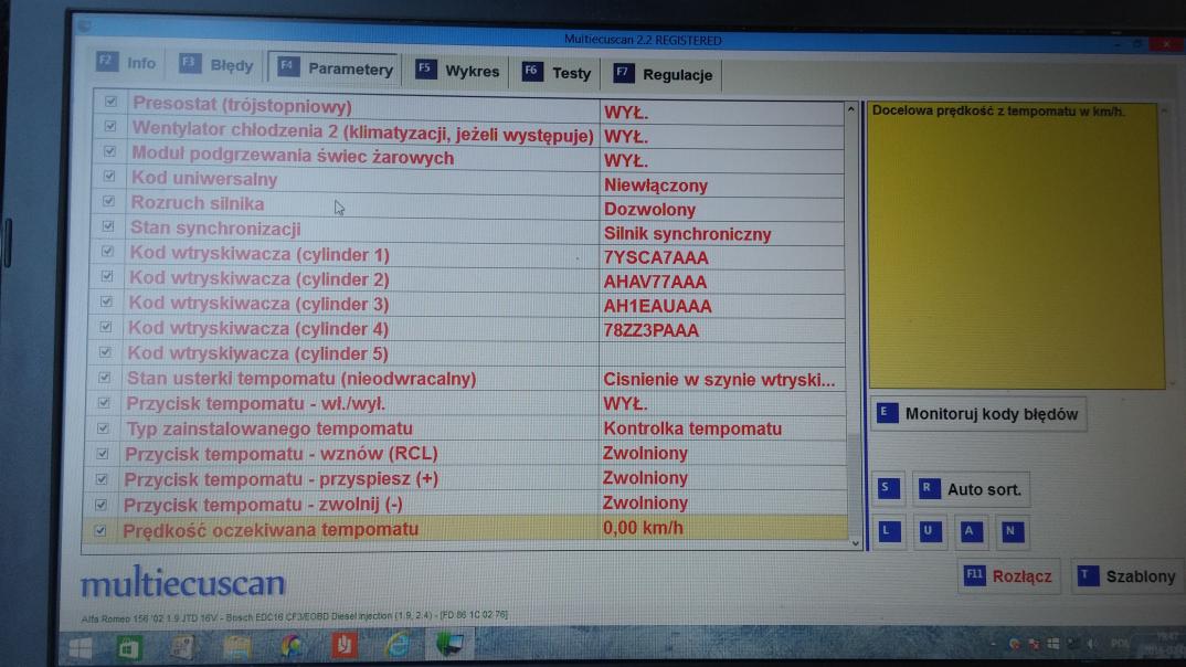

    3. Usterka tempomatu? Jazda z takim uszkodzeniem może zaszkodzić?

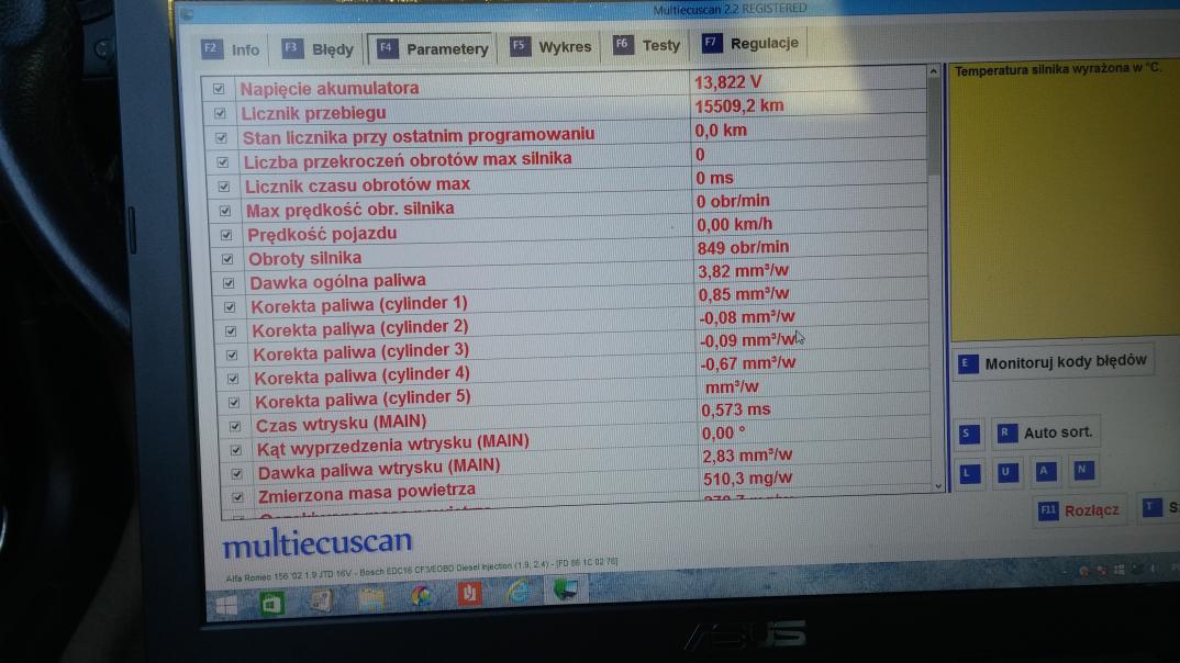

    4.Proszę o spojrzenie na korekty paliwa, są dobre?
    Z góry dziękuję za pomoc.
    Dodaje zdjęcia z Mulitecuscan.
