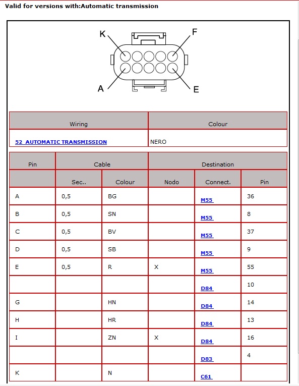

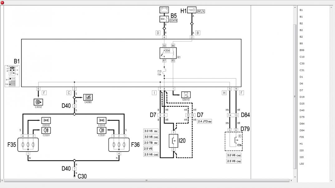

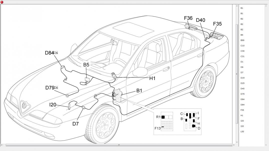

    Światła wstecznego biegu nie idą przez ten "słynny moduł".
    Troszkę materiałów pomocniczych:
Nazwa:	lokalizacja.jpg
Rozmiar:	82.4 KB
ID:	210517Kliknij obrazek, aby uzyskać większą wersję
Nazwa:	wsteczne.jpg
Rozmiar:	58.3 KB
ID:	210518Kliknij obrazek, aby uzyskać większą wersję
Nazwa:	wtyka.jpg
Rozmiar:	105.4 KB
    http://www.forum.alfaholicy.org/zrob...ktrycznym.html
