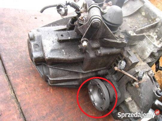

    Taki.
    Słyszysz stuki podczas zmiany biegów kiedy napęd się sprzęga? U mnie najbardziej to słychać przy zmianie z dwójki na trójkę. Takie pyk kiedy napęd jest "na luzie" i pyk jak daje gaz.
