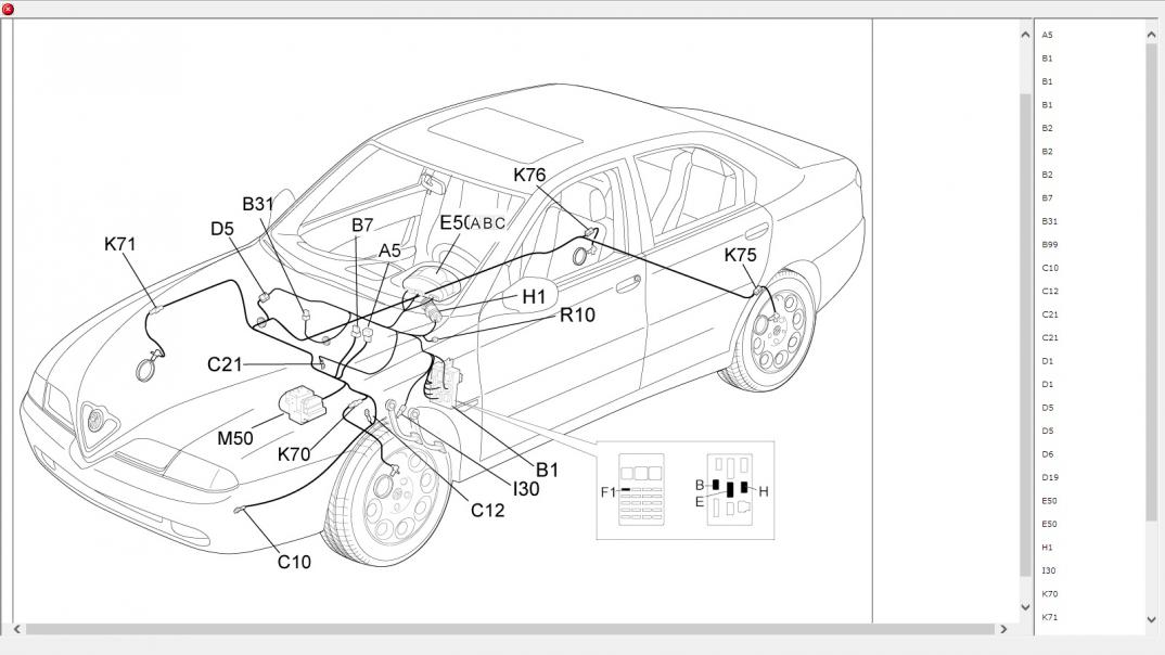

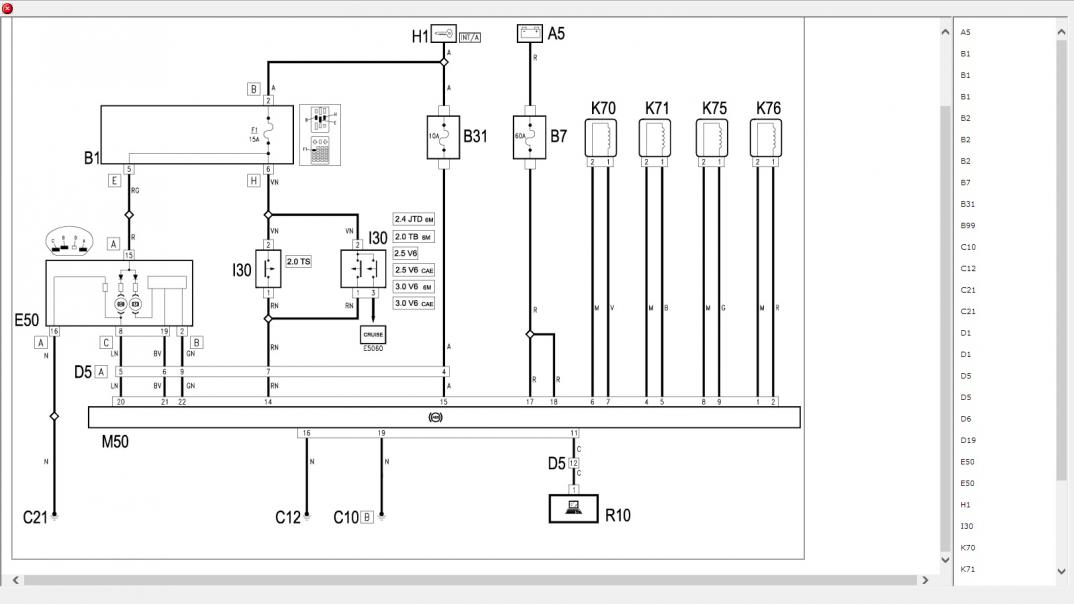

    Do sprawdzenia bezpieczniki zgodnie z poniższym schematem:
Nazwa:	abs1.jpg
Rozmiar:	59.8 KB
ID:	213617Kliknij obrazek, aby uzyskać większą wersję
Nazwa:	abs2.jpg
Rozmiar:	75.1 KB
