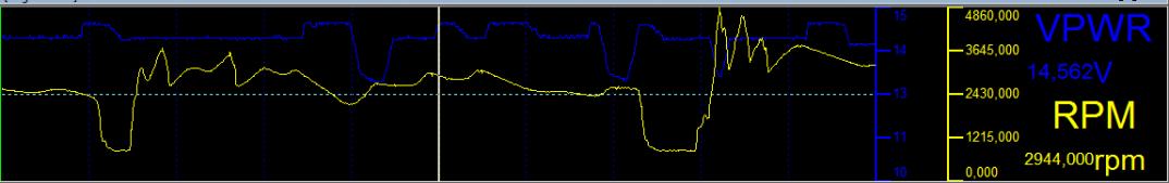

    U mnie napięcie ładowania w zależności od obrotów silnika jest jeszcze ciekawsze.
Nazwa:	v.jpg
Rozmiar:	25.2 KB
