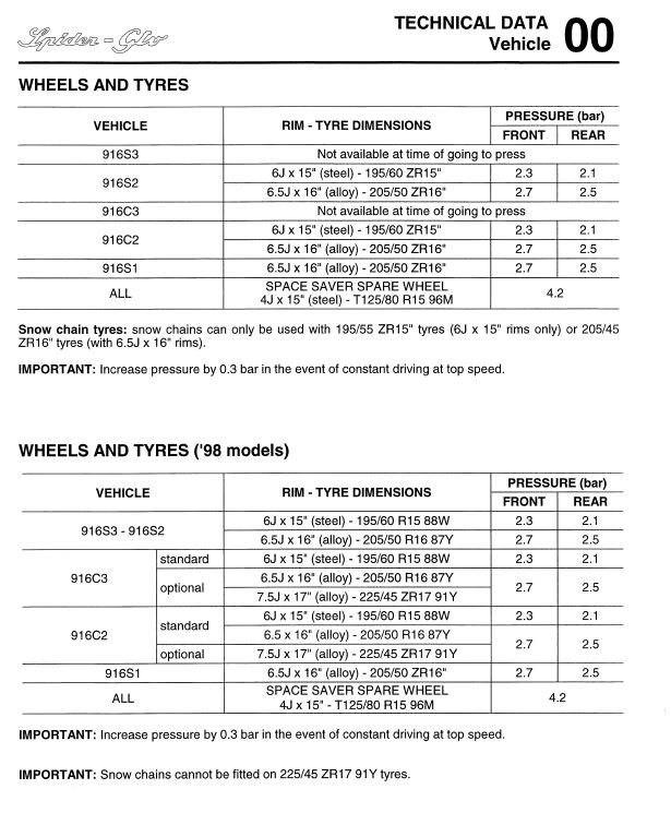

wiem ze są podobne tematy ale nie ma klarownej odpowiedzi, czy ktoś z was ma AR Spider 2.0 TS PH1 z felgami 17 cali?
Jeśli tak to jaka musi byc opona żeby nie tarło, mam teraz 205/50/16 - czy 205/40/17 bedzie ok?
Wiem ze w innych silnikach inaczej to wyglada dlatego - czy ktos z PH1 ma 17tki na aucie?
