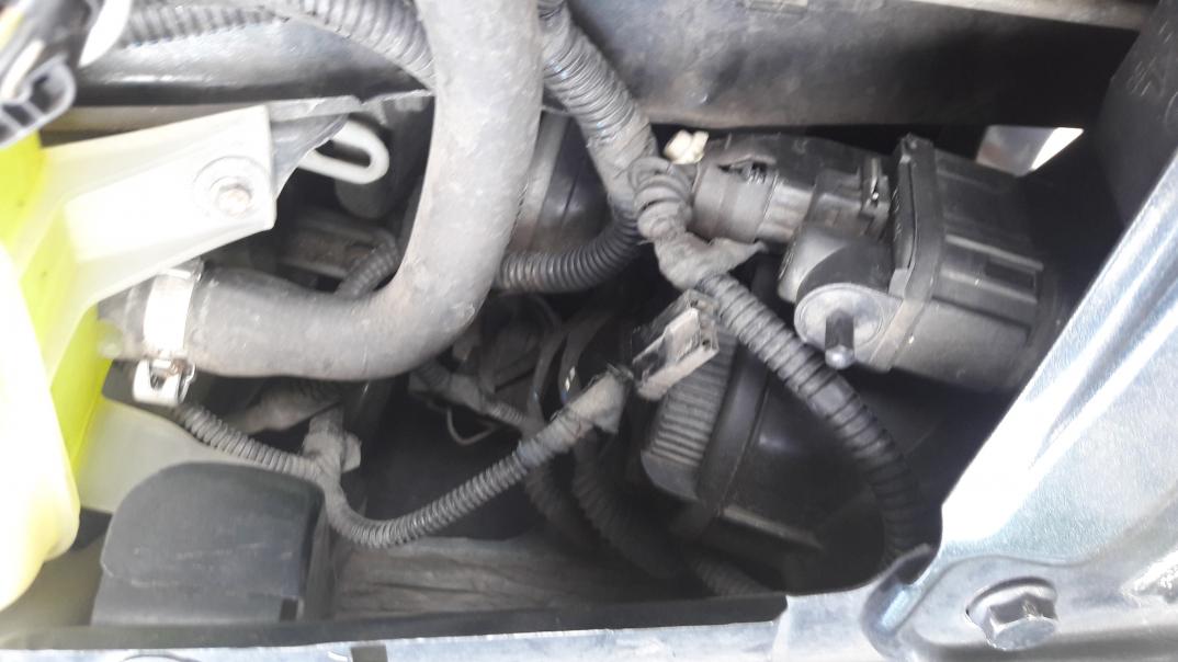

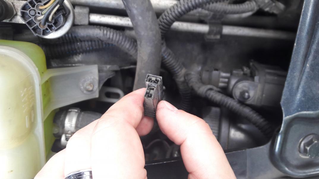

    Co znalazłem to przepsikałem, sprawdziłem też bezpieczniki, żaden nie przepalony, zobaczymy czy coś się poprawi.
    Natomiast w okolicach lampy znalazłem jedną niepodpiętą wtyczkę, co to może być?

    Pompka spryskiwaczy lamp ?
    Użytkownik Maniak resoraków Avatar komisarz
    11 2016
    156 SW 1.9 16V 150KM '05r DISTINCTIVE
    513
    Pewnie coś pod instalację z xeno

    Nie posiadam xenonów, ani spryskiwaczy lamp. Chyba, że dodawali te kable w standardzie?
    06 2010
    Tychy
    7,325
    Standardowo wtyczki na obie pompki
