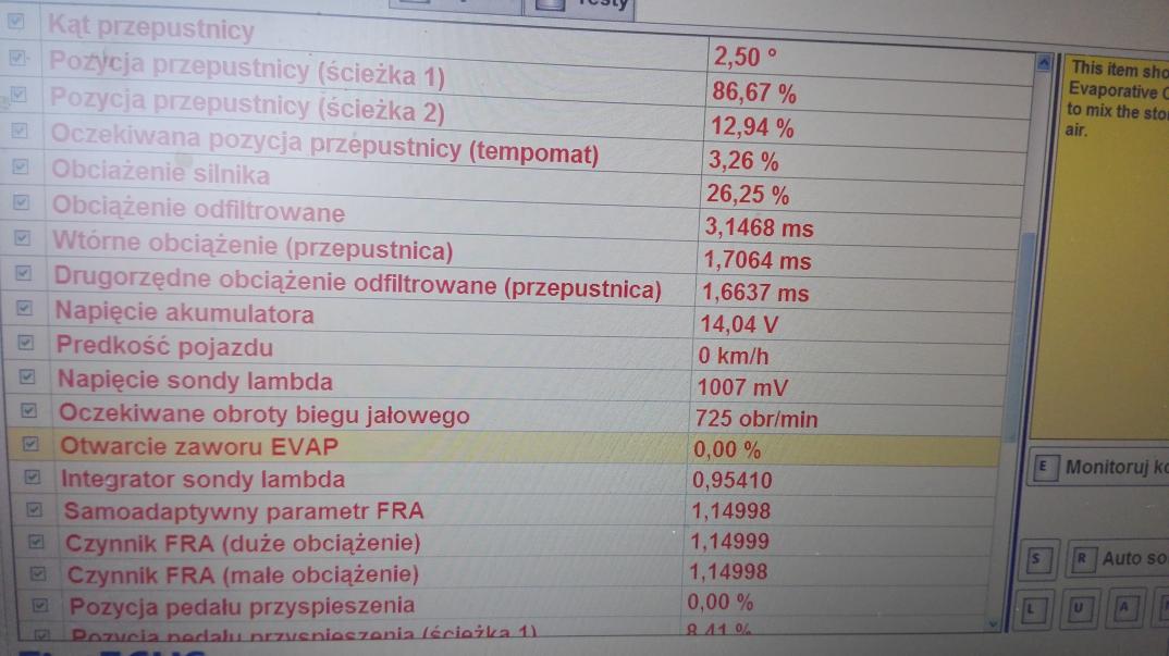

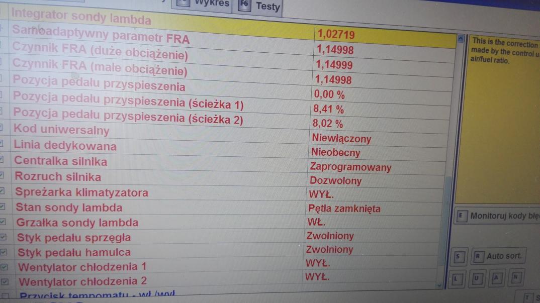

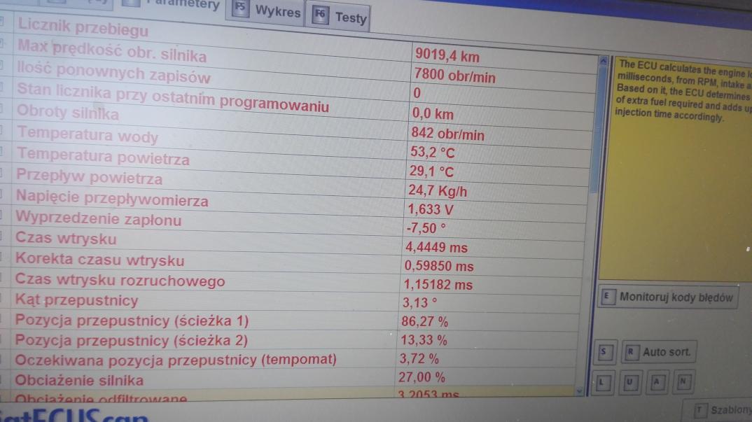

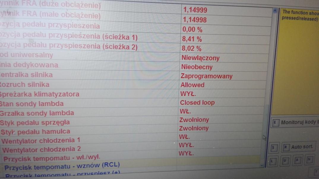

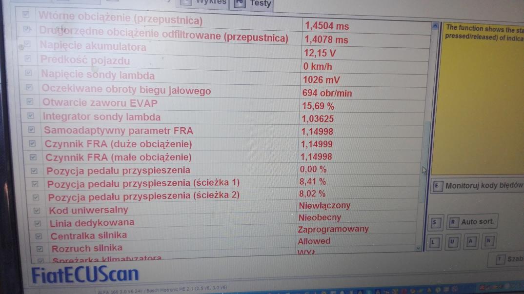

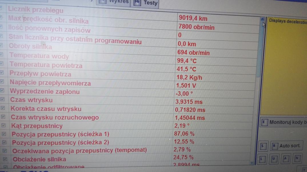

    podłączałem kompa i wyszły dwa błędy P0130 sonda lambda i że błąd ustąpił czyli pewnie przez LPG i drugi P0325 czujnik detonacji-wysoki sygnał czego nie wiem o co kaman, dodatkowo wrzucam odczyty. Jak dla mnie to wina tego że nie włącza się wentylator na drugi szybki bieg, nie wiem co za to odpowiada. Sprawdzałem przez program test wentylatora na 1 i na 2 biegu i z kompa się załącza.Kliknij obrazek, aby uzyskać większą wersję

    odczyty są na zimnym silniku 3 foty i na ciepłym trzy foty.

    Jaki zimny silnik jak ma 53 stopnie?

    tyle było jak wsiadłem rano i odpaliłem.

    A odczyt jest zaraz po odpaleniu czy odpaliłeś i poszedłeś po lapka dopiero?

    podłączyłem się i dopiero odpaliłem, myślę trochę , właśnie o to chodzi co załącza wentylator na drugi bieg bo ewidentnie nie jest załączany kiedy powinien, zastanawia mnie jeszcze ten błąd P0325 bo powtarza się, któraś cewka na zimnym mi szwankuje i zastanawiam się czy to nie jest przyczyną.

    I poza tym silnik nie może mieć 53 stopni zaraz po odpaleniu.
