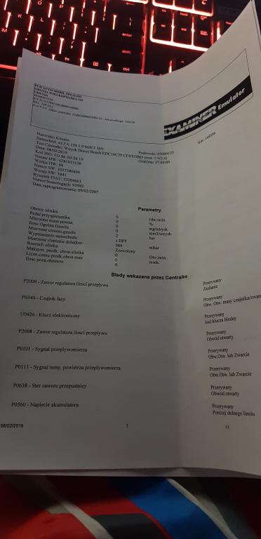

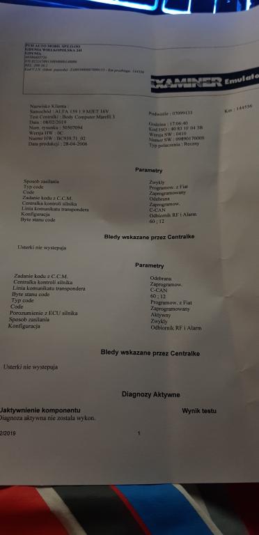

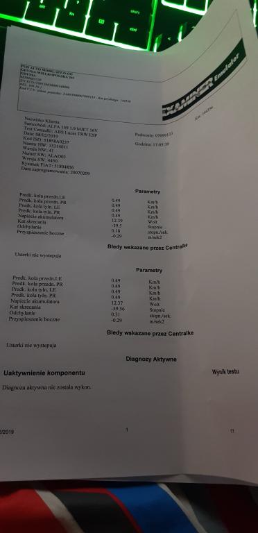

    No ok ale tak
    Aku jest nowiutki.
    i bylem na przegladzie w ASO i oni mowili mi ze sprawdzili ,zrobili mi diagnostyke i jezeli chodzi o bledy to nie mialem zadnych aktywnych.Mialem tylko bledy przerywane ale wymienialem aku i mowili ze te przerywane były pewnie przez to ze został wymieniony.

    Mimo wszystko uważam, że powinieneś się podpiąć do komputera.
    Kabel diagnostyczny kosztuje połowę tego co zapłaciłeś za diagnostykę, a nie chodzi tylko o 'januszowanie' i oszczędzanie na usługach specjalistów. Zdarza się, że wyskoczy jakiś błąd, który spowoduje wejście komputera auta w tryb serwisowy, a wtedy warto mieć możliwość skasowania szybko takiego błędu by móc normalnie poruszać się autem.
    Szczerze mówiąc przez pierwszy rok z moją 159 to jeździłem z komputerem i kablem diagnostycznym. Kiedy auto udało się doprowadzić do pełnej sprawności, duża w tym zasługa świetnego serwisu w moim regionie, to przestałem.
    To inwestycja która prędzej czy później Ci się zwróci w postaci oszczędzonego czasu i nerwów.
    Ewentualnie zapytaj na forum regionalnym, bo nie kojarzę okolic Gdańska, o dobrego diagnostę. Możliwe, że wśród użytkowników forum z Twojego regionu takich ludzi tu znajdziesz.
    Osobiście odpinałem kilka razy akumulator i u mnie błędy po podłączeniu się nie pojawiały. Nie wiem czy jest to reguła czy wyjątek.
