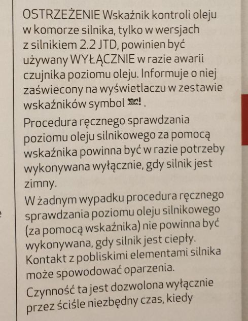

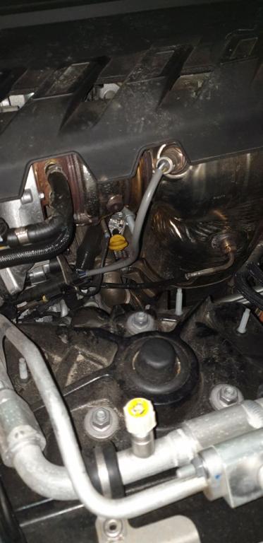

    a w 2.2 przypadkiem nie ma bagnetu? jakoś tak coś mi się kojarzy że to jedyny wyjątek w gamie Giulia/Stelvio.

    Oczywiscie jest bagnet

    Cytat Napisał PolAlfaStelvio Zobacz post
    Niestety w wigilię rano dalej czerwony kolor lampki zmusił mnie do zadzwonienia do serwisu (zgodnie z instrukcją zakaz poruszania się samochodem).
    skoro jest bagnet, to niepotrzebnie uzemiłeś auto

    No to jak jest bagnet to czemu nie sprawdziłeś ile było tego oleju rzeczywiście? Czy było go za dużo czy było ok? Jak ok, to wersja z czujnikiem a raczej wtyczka bardziej prawdopodobna
