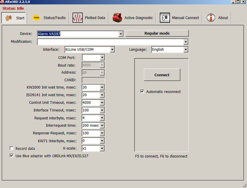

    Który moduł powinienem wybrać? Jak skonfigurować połączenie (mam ten niebieski kabel z przełącznikiem Engine/Airbag/ABS, itd..).

    1. Najpierw centralny, potem alarm
    https://www.forum.alfaholicy.org/166...zda_obdii.html
