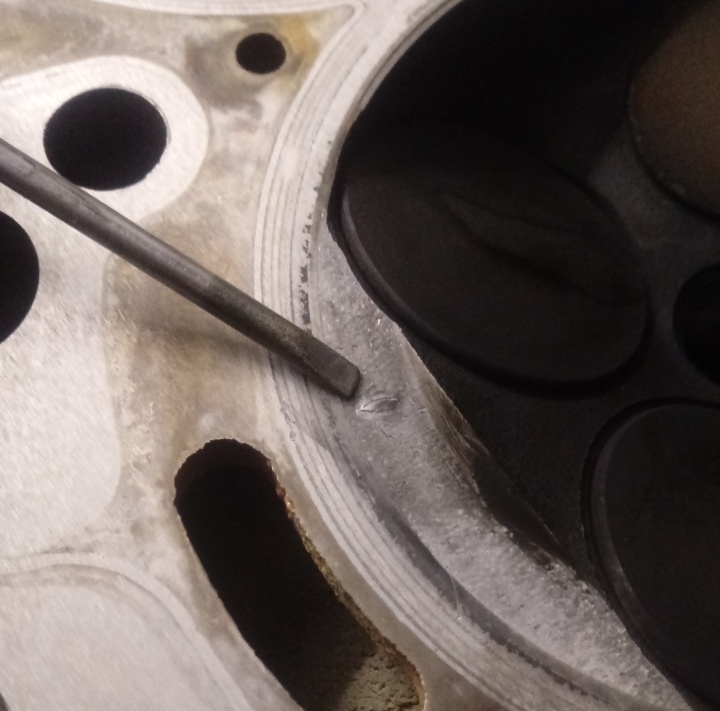

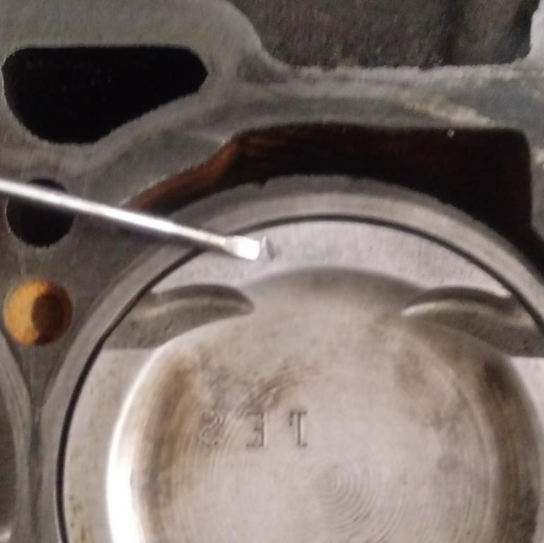

    Aktualizacja tematu: zdjąłem głowicę, przyszła też kolejna uszczelka, tym razem gruba Ajusa metalowo włóknowa. Natknąłem się też na ledwo widoczne ale jednak, numery i kod silnika. Wygląda na to że był swap, silnik który w niej siedzi (a na pewno blok) ma kod 32301, jest z np. Alfy 156 (155KM), podczas gdy u mnie po VIN powinien być 36301, 150KM. No i do tego silnika który siedzi w aucie właśnie wszystkie katalogi podają grubą uszczelkę, taką jak stara z którą kupiłem auto. Także mam nadzieję że to jest to. Co ciekawe, do grubej uszczelki katalogi producentów uszczelek podają że trzeba śruby dać nowe, zastanawiam się czy tak zrobić czy zostawić te stare. Muszę też przyjrzeć się dokładnie zaworom na 3cim cylindrze bo ciśnienie na nim to 11bar gdy na pozostałych między 14,5 a prawie 16. Także coś tam powoli działam i dam znać jak to się skończy.
