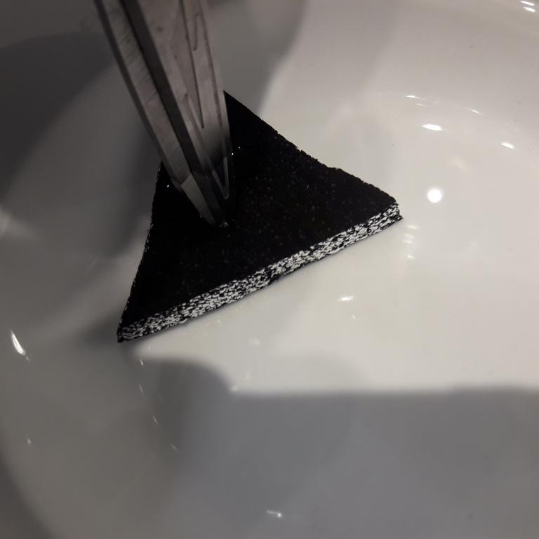

    Nie wiem jaką piankę mieliście w firmie ale ta o której piszę nie wciąga nawet grama wody. Specjalnie dla Ciebie zrobiłem test w domu. Kawałek tej pianki zanurzyłem w wodzie i zostawiłem na 2h godziny, po wyjęciu i wytarciu wody z powierzchni pianka jest sucha jak pieprz. Najnowsze pianki mają zamknięte pory i nie mają prawa wciągnąć wilgoci

    To z zamkniętymi porami rozumiem. Ale napisałeś pianka akustyczna. Są ich setki. Wpisz sobie nawet w google. Zdecydowana większość to zwykłe gąbki (zwykłe nie zwykłe ale z otwartymi porami). Ponieważ zdecydowana większość ich zastosowań nie nie wymaga "hydrofobości". Trzeba było od razu napisać dokładny typ pianki. Bo akustyczna to jakbyś napisał "kup sobie sedana"
