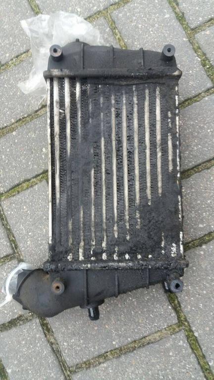

Nazwa:	12874427_937038259725565_391830545_o.jpg
Rozmiar:	70.3 KB
    Mój wyglądał tak, po wyczyszczeniu K2 do silników i użyciu myjki wszystko wygląda pięknie, do tego zbiera się dużo wcześniej niż poprzednio.
