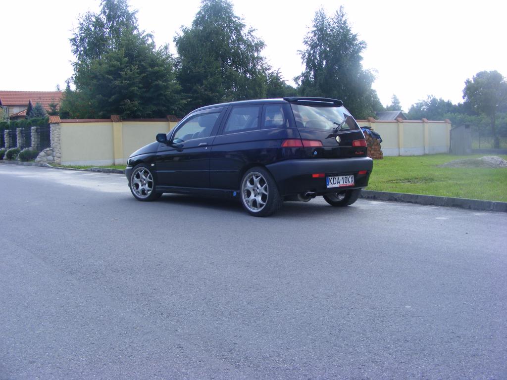

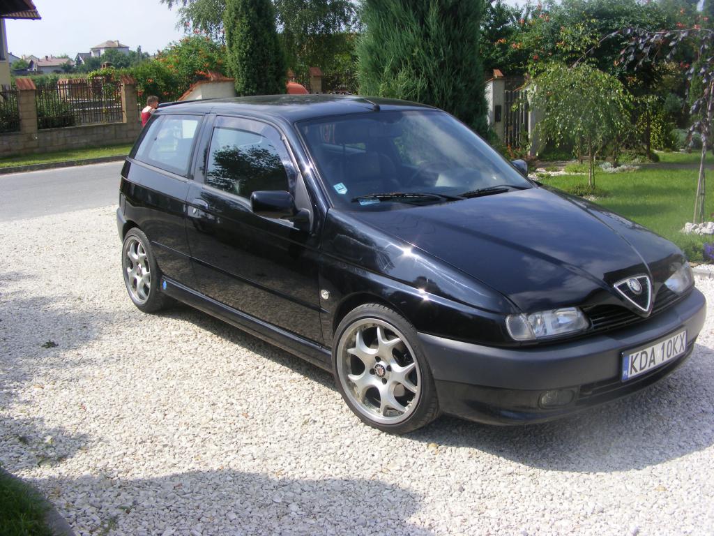

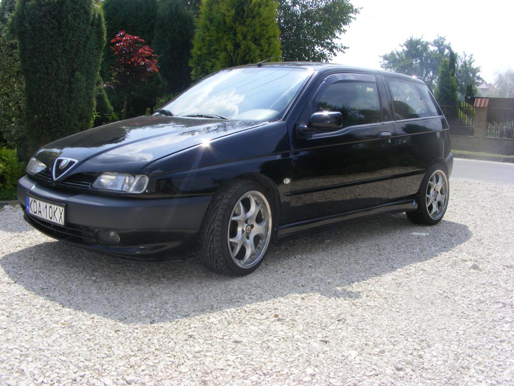

    Remont skończony trwał troche i dopiero teraz pokazuje efekty ale niestety czasu brak sądze ze było warto. Podsumowując jakie zmiany zaszły.
    Silnik: kompletny rozrząd, pierscienie na tłokach, panewki nie z powodu ich zniszczenia tylko dlatego że jak było wszystko rozbebeszone to trzeba wymienić a w tych alfach co jakiś czas
    jest to koniecznie uszczelniacze, wszystkie uszczelki np pod głowicą klawiaturą do klimy itp nie sposób ich spamiętać, wszystkie płyny oleje, sprzęgło zregenerowany cały gaz, silniczek poprostu zegar 2 tyś po remoncie zrobione Odświeżony lakier polerka maszynowa na całym, dodana czerwona rozpórka, jak i spojler dachowy Wydech poprawiony mocowania uszczelki w nim poduszki pod silnikiem jak rolki od paska alternatora napinacze... Jak i wiele wiele innych mniejszych rzeczy. W auto włożona masa serca czasu i niestety kasy efekty widać powyżej mam nadzieje ze nie jest to wiejski tunnnnnnnnnningg.......... bo takowego nie chciałem pzdr forumowiczów

    Mi się podoba! Brakuje tylko lamp GTA look i podkradnę Ci ją kiedyś w nocy
    Niespodziewanie owiewki na drzwi nawet pasują do 145
