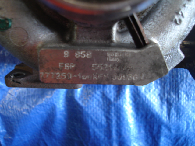

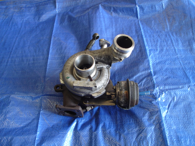

    Czy to turbo będzie pasować do 156 1,9 JTD 115km?
    Czy to jest turbo od 1,9 150km - taka mam zamiar włożyć oczywiście plus remap.

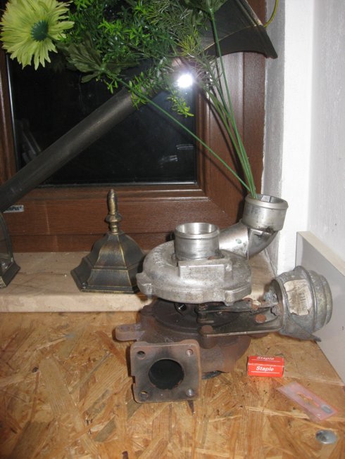

    Zrob dokladniejsze foto tabliczki lub podaj numery, sprawdze. Wyjscia wygladaja identycznie jak z 1.9 16V.
    W 115 bardziej przeniesienie i IC jest limiterem mocy, niz sprezarka.
    Zeby to zalozyc w 115 bedziesz musial zrobic przejsciówke - w 115 jest owal, w 150/140 okrag.
    Tak wyglada turbo z 1.9 16V :
