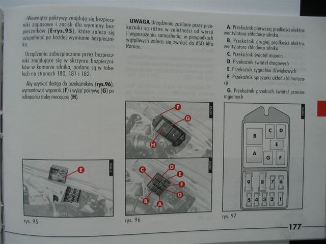

    Po odłączeniu czujnika temperatury w termostacie powinien włączyć się wiatrak chłodnicy i to właśnie chyba na drugim biegu.. Przekaźniki znajdują się koło filtra powietrza

    dziekuje kolego wstyd sie przyznac ze nawet nie wiedzialem gdzie szukac tych przekaznikow a twoj rysunek bardzo mi ulatwi prace . jeszcze raz dziekuje , a i po sciagnieciu wtyczki z czujnika na termostacie to dzial wiatrak na szybkich obrotach tylko ciekawe czemu na podlaczonym czujniku nie chce zalaczyc zadnego biegu podczas jazdy
