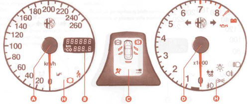

    Miałem takie objawy, a okazało się że elektrozawór biegu jałowego miał zaśniedziałe styki, wystarczyło wyczyścić i autoadaptacja, z tym ze jak się tak działo zapalała mi się kontrolka "marchewa"
    Karola1984
    a ktora to ta marchewka??

    "Marchewa" to ta obok cyfry 8 na obrotomierzu.

    Najlepiej podpiąć pod komputer, w takich autach od tego trzeba zaczynać.
    Karola1984
    o nie jest cisnienie oleju cos z wtryskami???

    Ta kontrolka u samej góry "marchewa" to jest "alfa i omega" dosłownie, tak gdzieś wyczytałem że przyczyn jej zapalenia jest b. dużo, niech zgadnę, jak naciśniesz gaz delikatnie to auto jedzie jakoś w zakresie do 1400 obr/min, a wyżej zaczyna się już robić z auta żabka i skacze/szarpie, nie przyjmuje więcej gazu?
    Dokładnie tak ja miałem na początku kontrolka się zapalała rzadko, coraz częściej i na stałe na końcu (15km?).Nie wiem czy inne awarie mają takie objawy czy to tylko dla elektrozaworu (krokowca) więc nie chce cię wprowadzać w błąd. Pozostaje komputer. Powodzenia
