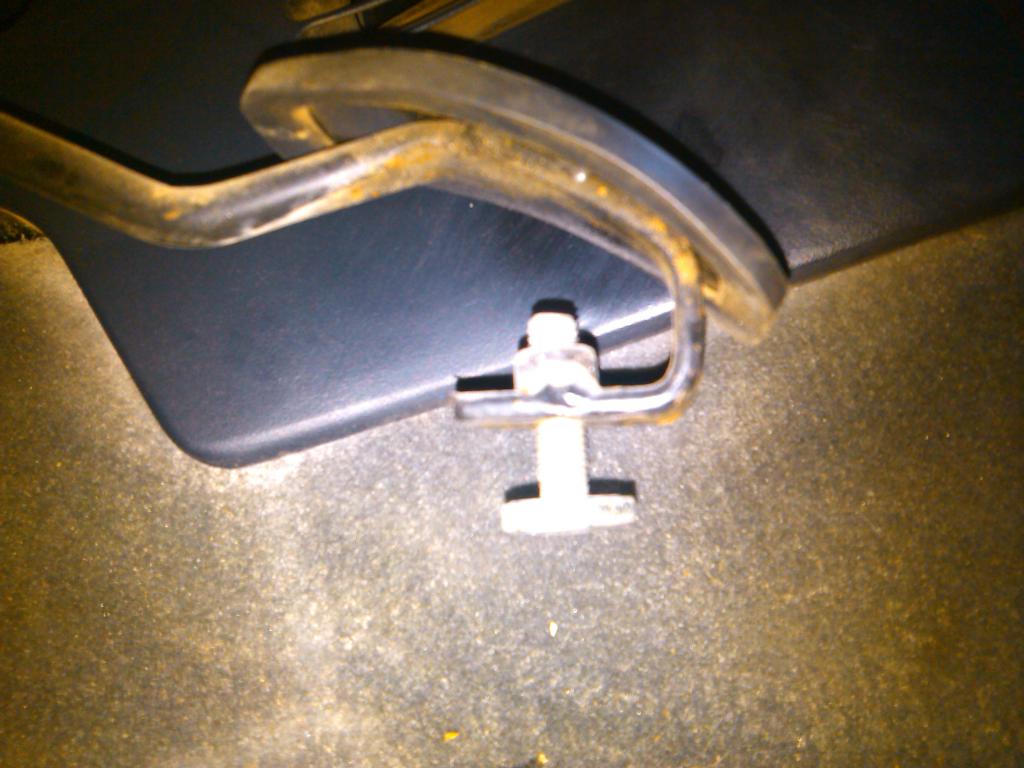

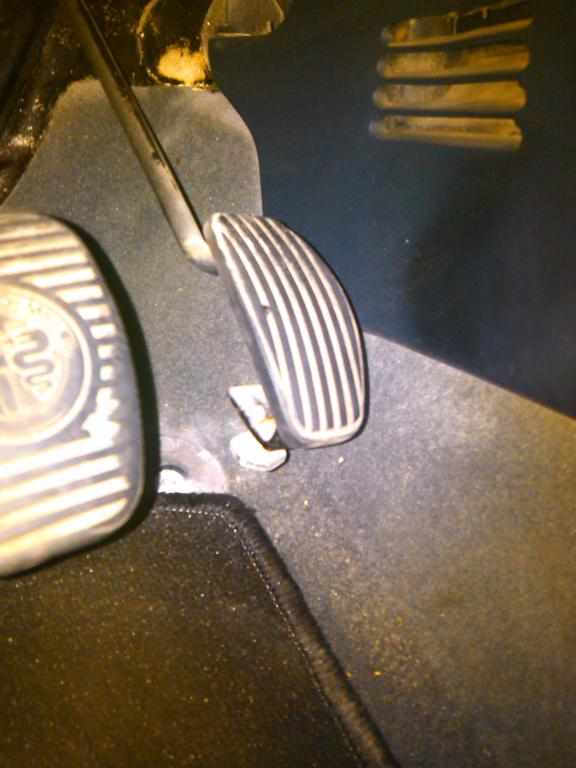

    Witam,
    W mojej 146-stce mam takie cos:
Nazwa:	IMG_20120930_172329.jpg
Rozmiar:	54.9 KB
ID:	71600Kliknij obrazek, aby uzyskać większą wersję
Nazwa:	IMG_20120930_172339.jpg
Rozmiar:	88.3 KB
    Jak naciśnie się do maxa gaz to jest troche luzu na przepustnicy.
    Moje pytanie brzmi, czy to jest oryginalne? Czy to dziwny sposób na eco-driving?
    ps. czy można zerwać linkę gazu? jakbym to wykręcił i za dużo wciskał?
    Ma ktoś coś takiego w swoim aucie?

    To czyjś patent Może raz zerwał linkę i drugi raz nie chciał ^^
    W TSach można schrzanić przepustnicę za dużym napięciem linki (wiem po sobie ), ale w modelach z mechaniczną - faktycznie, tylko zerwać linkę.
    Ja mam taki pomysł: wkręcaj ją po trochu głębiej. Jak poczujesz wyraźny opór przy wciskaniu, to wykręć ją o ćwierć obrotu i będziesz miał pewność, że na 99% otwierasz przepustnicę, a linki nie zerwiesz.

    nie. to nie jest patent bo ja też taką mam a mam seryjną serię nie wiem do czego służy ale jak coś ciekawego wydedukuję to napiszę
    w sumie to nigdy się nad tym nie zastanawiałem, po co ona tam jest

    Potwierdzam, u mnie też tak jest. Przepustnica nie otwiera się do końca przy maksymalnym wciśnięciu pedału gazu.

    Witam u mnie jest tak samo

    Najprawdopodobniej jest to zabezpieczenie przed zerwaniem linki, bądź nawet uszkodzeniem przepustnicy.
