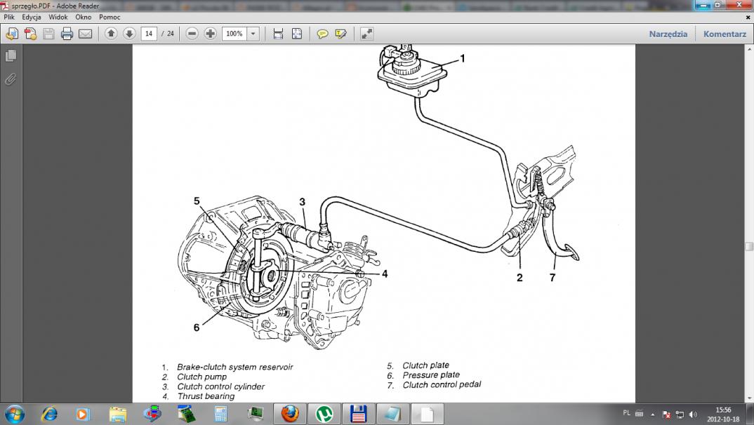

    A mógłbyś mi powiedzieć w którym miejscu pod maską ? Zobaczyłbym czy jest mokry albo wilgotny, a nie wiem gdzie go szukać i czy bez kanału to zobacze
    janusz
    witam tu masz rysunek układu sterowania sprzęgła a dostęp pod akuKliknij obrazek, aby uzyskać większą wersję
