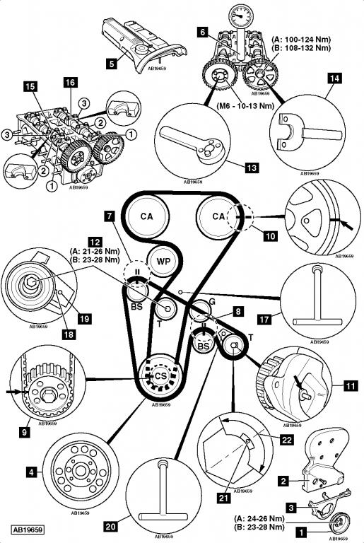

    Nie wiem czy sama to ogarniesz.
    Poniżej masz schemat z autodaty.
    Obracając wałem ustaw tak wał żeby się pokrywał jak na zdjęciu 9 i wałek jak na 10.
Nazwa:	19659.jpg
Rozmiar:	91.8 KB
    Sprawdź stan paska czy nie jest poszarpany, luźny co kolwiek wedle ciebie wyglądającego dziwnie

    olej i filtr to pestka. Nie wiem jak to jest w TSie ale koła rozrządu są chyba na stożku więc o ile nie przekręciło koła na wałku to jakoś jeden wałek ustawisz i nadal potrzebujesz blokad...

    niestety napinacze w 156 to jakaś katastrofa. Już kilkanaście tsów robiłem (swój także)bez czujnika zegarowego i blokad rozrządu nie ogarniesz. przesunięcie o pół zęba powoduje brak mocy i zamulenie a do takiego stanu wystarczy sprzesunięcie się wałka wydechowego.
    załóż blokady i sprawdź ustawienie rozrządu
