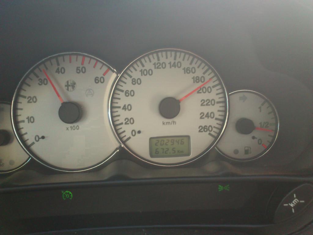

    Ciekawe ja miałem 190 i jeszcze trochę mi brakowało do 4tyś.Kliknij obrazek, aby uzyskać większą wersję
Nazwa:	DSC_0369.jpg
Rozmiar:	47.7 KB
ID:	94565Może kwestia przełożenia skrzyni.Ja bym w pierwszej kolejności sprawdził ustawienia znaków na kołach rozrządu(piszesz że po zgaszeniu miał ciężej zapalić).

    1,823
    205 km/h w jtd 10v to 3700 obr. ,a to jeszcze sporo to granicy 4000.Przełożenia w każdej 166 jtd są takie same. A inne ma tylko skrzynia z 6 biegiem ekonomicznym (100 - 1600) ale ma jeszcze niższe obroty a jest żadkością. Poza tym jtd ma odcinkę trochę dalej niż przy 4000 ,od tego na pewno nic mu się nie stało. Może pompa oleju dokonała żywota?

    Cytat Napisał jarek1986 Zobacz post
    Ciekawe 205km/h 3700obr.to moja przy 4 tyś.powinna polecieć 220Podoba mi się muszę sprawdzić.
