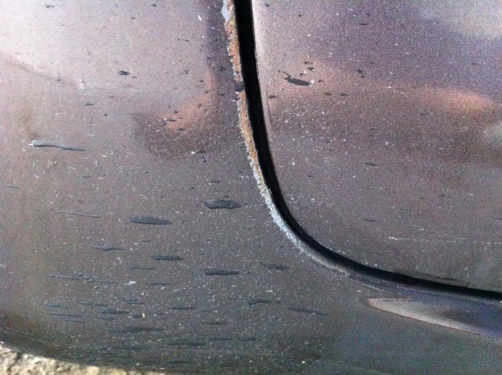

    Tematow o tym pewnie duzo, ale ciezko mi bylo znalezc/wywnioskowac ile srednio placi sie za naprawe takiego oto stanu rzeczy (przy zachowaniu wysokiej jakosci)

    To jest błotnik tylny? Bo ze zdjęcia ciężko wywnioskować. Same malowanie nie załatwi sprawy. Musisz jeszcze nakleić folie ochronne żeby problem nie powrócił.

    Wypiaskowany jest sam rant błotnika, więc mniemam, że drzwi są do regulacji. Za bardzo się chowają i przez to krawędź narażona jest na obicia kamieniami.
    Tak jak mówi Sickboy, naklejka obowiązkowa.
    Jeżeli masz czarny lakier to możesz zrobić to sam, a potem nakleić czarną folie ochronną i nie będzie śladu naprawy, jeśli jednak chcesz pomocy lakiernika, to wystarczy zrobić tzw "wpyłkę", koszt z doborem lakieru to pewnie jakieś 200 - 250zł.

    Tak to jest blotnik tylny. Dzieki za sugestie! Naklejka juz zamowiona. Bede korzystal z pomocy lakiernika, a ze nigdy jeszcze tego nie robilem (we wczesniejszych autach tego problemu nie mialem) to dobrze wiedziec jakie sa srednie koszta takiej naprawy. Pozdrawiam!

    Niedawno zleciłem lakierowanie części tylnego błotnika oraz drzwi (oba elementy "wpyłką") po prawej stronie auta. Co prawda nie były one w takim stanie jak na zdjęciu, ale ruda zaczęła się pokazywać. Za usługę zapłaciłem 500 zł. I naprawdę polecam naklejki, można kupić na allegro dużo taniej niż w ASO. Ja się nieco spóźniłem i naklejałem naklejki już na miejscami podrapany błotnik.
