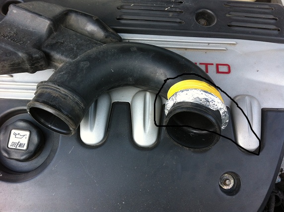

    rozebralem jedna rure w alfie (bylo w niej pekniecie, najpierw okleilem pekniecie tasma aluminiowa i dla pewnosci izolacja) pekniecie bylo spowodowane otarciem/udezeniem o skrzynke bezpiecznikow kolo akumulatora
    to ta rura: Kliknij obrazek, aby uzyskać większą wersję

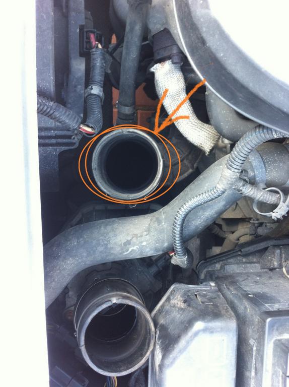

    natomiast w srodku rury zaznaczonej na zdjeciu;
Nazwa:	013.jpg
Rozmiar:	61.7 KB
    jest czarny osad, oraz z lewego przewodu idacego z silnika kapie, splywa olej. czy to moze byc przyczyna dymienia ? jezeli tak to co zrobic ?

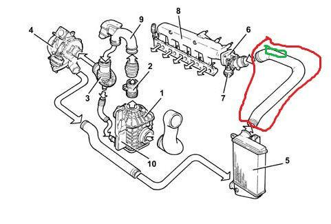

    w rurze zaznaczonej na czerwono przy wlocie do przepustnicy zauważyłem olej. w miejscu zielonego zaznaczenia rura "poci sie" ewidentnie olejem.

    Widać poprawę na przepływce. Tam gdzie masz ten osad, to rura idąca bezpośrednio z filtra i przepływomierza, prawdopodobnie dziura doprowadziła do złapania syfu, zaklej dokładnie najmocniejsza taśma jaka dasz rade kupić i obserwuj, w innym aucie 2 lata jeździmy na polepionej rurze IC > silnik i smiga. Docelowo powinieneś ja wymienić.
    Rura zaznaczona na czerwono to rura intercoller > silnik, jezeli IC zawalone jest olejem, a w rurze jest go sporo, to wypadałoby sie przyjrzeć turbnie.

    "jest czarny osad, oraz z lewego przewodu idacego z silnika kapie, splywa olej. czy to moze byc przyczyna dymienia ? jezeli tak to co zrobic ?" nie potrafię sobie tego wyobrazić, daj jakieś foto.

    ciezko bedzie zrobic zdjecie, jest taki czarny osad, nagar.
