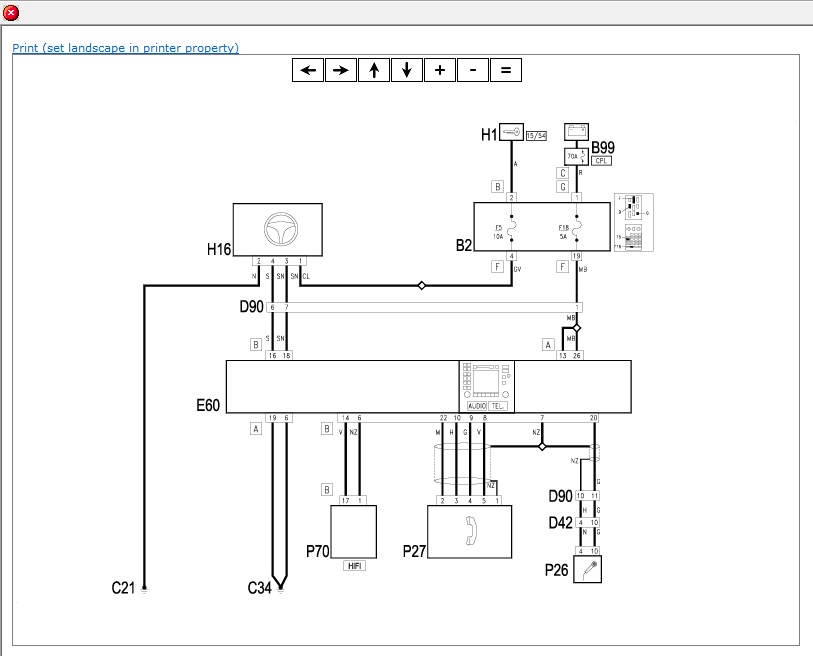

    Macie może jakiś schemat albo zdjecie ICSa z zaznaczeniem gdzie podłączyć sterowanie z kierownicy w 166 po lifcie? Podłączałem jakiś czas temu DSP przerabiałem wiązki i wszystko super działa, oprócz sterowania z kiery i co najgorsze nie widzę wolnej wtyczki ani gniazda zeby to podłączyć.

    Nie ma gniazda, wpina się w istniejące wtyczki w wolne piny.
    Nie wiem czemu w elearn dla polifta nie ma numerów pinów i są tylko dwa kable z kierownicy coś im się zapomniało po "sjeście"
    Ale dla wcześniejszego rocznika wygląda to tak. Podejrzewam że nie będzie różnicy. Zobacz w kabelek czy kolory i kable się zgadzają. Złącze masz pod kierownicą. Nie musisz kierownicy demontować.
    To zielona wtyczka jak dobrze pamiętam.

    Dzięki Marek za schemat. Musze znowu to rozbebeszyć i sprawdzić chociaż nie kojażę żeby były tam wolne piny. A możesz mi wrzucić jeszcze schemacik do poiftowej? bo coś mi się wydaje że u mnie do sterowania z kiery właśnie dwa kable były.

    eLearn dla polifta pokazuje właśnie dwa kable z kiery ale nie są opisane w ICSie nie wiem dlaczego wchodzą do E60 i nie ma opisu

    Proszę:
