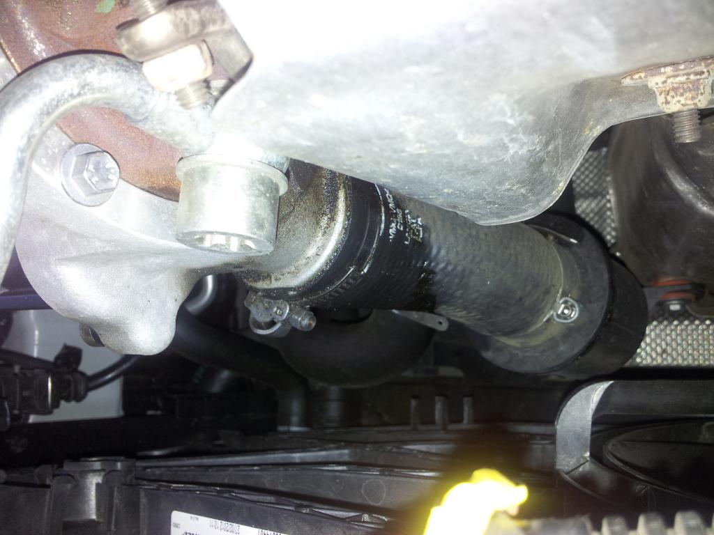

    zwracam się do Kolegów forumowiczów z prośbą o poradę, po przejechanych 30 tys. odbyłem zalecany przegląd, krótko po przeglądzie ok.100 - 200 km dolewając płyn do spryskiwacza zauważyłem mokrą lub raczej spoconą plamę w okolicy turbiny - pomyślałem pewno coś kapnęło, postanowiłem obserwować. Po przejechaniu następnych ok .300 -400 km. niestety wyciek był ewidentny. (załączam foto )Kliknij obrazek, aby uzyskać większą wersję

    Umówiłem się w serwisie , Pan mechanik spojrzał i zalecił wymianę tej gumowej rury - na którą właśnie oczekuję.
    Moje wątpliwości budzi nastąpienie usterki bezpośrednio po pobycie w serwisie, czy może to być związane z procesem samego przeglądu ?, poza tym jestem zaskoczony także samą diagnostyką i naprawą - poza spojrzeniem mechanika nie zrobiono kompletnie NIC , nikt nawet nie sprawdził poziomu oleju , który obecnie jest na maksimum.
    Rury gumowej?
    A co ma ta nieszczęsna rura do oleju w na tej rurze?
    Olej raczej pojawił Ci się z turbiny.
    A nie nalałes za dużo oleju? Ponad stan?
    Widzę,że masz jeszcze gwarncję.
    Nie daj sobie wmówić ,ze to wina rury.
    Jak pada Ci turbina to koszt naprawy jest spory

    Ja także się zdziwiłem , przyznam że nie jestem fachowcem, ale ta rura nie wygląda mi na miejsce z którego mógłby wyciekać olej, również pomyślałem że może jest to związane z nadmiarem oleju, tak jak pisałem sprawdzałem sam w momencie największego wycieku był na maksimum - zastanawiam się czy "przelanie" oleju może spowodować wyciek w tym miejscu? Oczywiście olej lali na przeglądzie w serwisie, ale podczas oglądania auta nikt nie sprawdził poziomu oleju. Na razie tak bardzo się nie martwię bo auto jet na gwarancji, ale denerwuje mnie podejście serwisu , który sprawia wrażenie że zna się słabo na swojej robocie i zaleca wymieniać wszystko a nuż się uda, nie mam też czasu na stałe jeżdżenie do serwisu aby Pan popatrzył i stwierdził do wymiany.

    witam,ja w swojej tbi mam 1cm powyzej max i mam juz okolo 10000 km tak i nic kompletnie sie nie dzieje,przed kazda silnik jest grzany na zimnym a takze po kazdej jezdzie jest chlodzony i jak narazie nic sie nie dzieje pomimo tego ze jak otworze maske to kolektory z turbina sa CZERWONE wiec sprawa oleju jest ok ,a wracajac do tematu to w 99% turbin jak i ukladu dolotu w silnikach turbinowych zawsze wystepuje olej bo jest to norma ze wzgledu na konstrukcje i pasowanie sprezarki[turbiny],a jesli chodzi o przewod przy twojej turbinie moze faktycznie jest rozszczelniony i z tego powodu pojawil sie tam olej,dla potwierdzenia teori z olejem w turbinach wystarczy spojrzec pod maske jakiego kolwiek silnika z turbina niezaleznie jaki to silnik ;diesel,benzyna,osobowy czy tez ciezarowy a zawsze tam bedzie olej.

    tydzień temu wymieniono w moim aucie wyżej opisywaną rurę , oczywiście nie obyło się bez pewnych zgrzytów w serwisie - wychodzi na to że rozmawiają tylko z niesympatycznymi i "upierdliwymi".
    Nie uzyskałem jasnej odpowiedzi skąd ten olej, stara rura nie była uszkodzona, po mojej sugestii sprawdzono poziom - był trochę za duży( chyba za dużo wlali na przeglądzie bo to tej pory było ok.,ale oczywiście nikt się do tego nie przyznał),olej upuszczono i do teraz jest dobrze, wycieku na szczęście też nie widać.
    Pozdrawiam.

    Jestem przekonany że na przeglądzie wlano prawidłowa ilość oleju. Nadmierny wzrost jego poziomu sygnalizuje usterkę - przedostawanie się benzyny do oleju. Upuszczenie nie załatwia w tym przypadku sprawy bo olej jest rozcieńczony i stracił właściwości smarne... Tu masz podobny temat:
