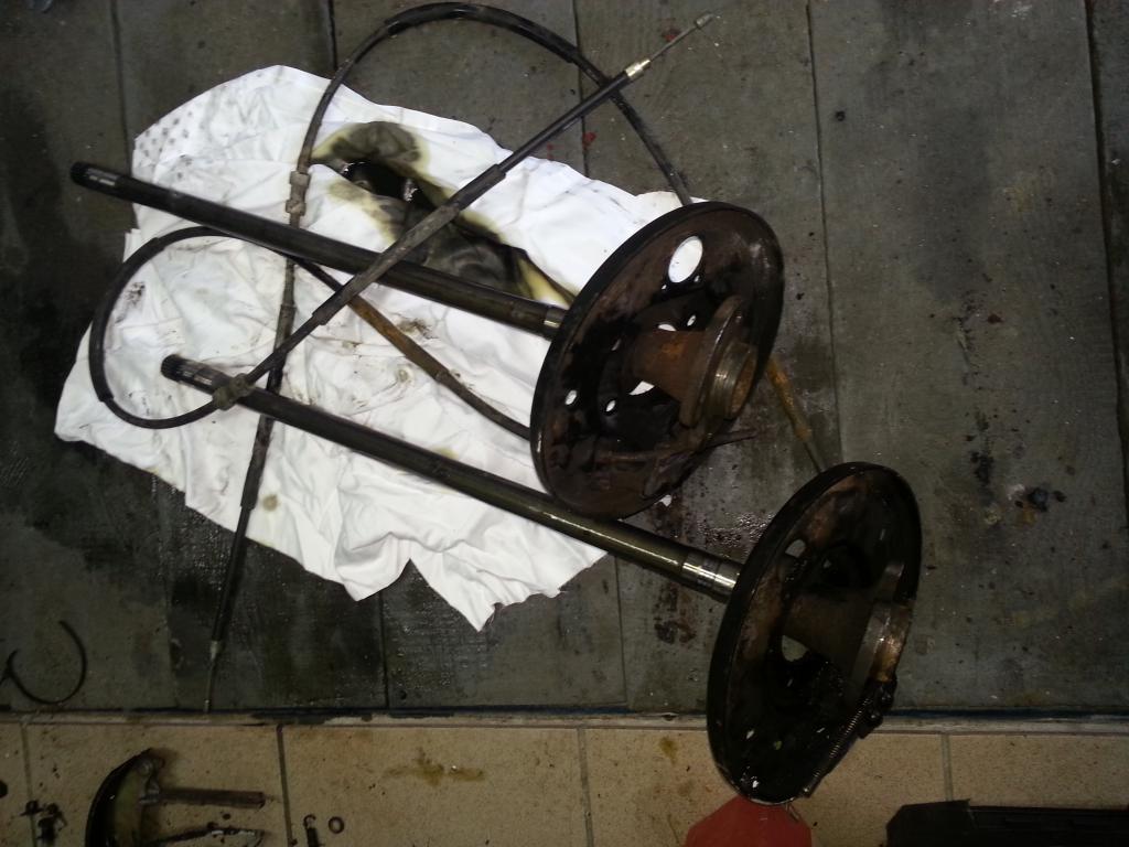

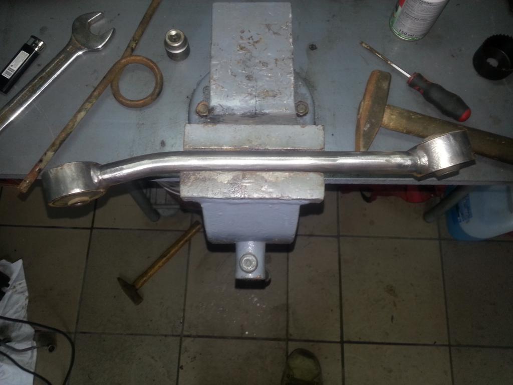

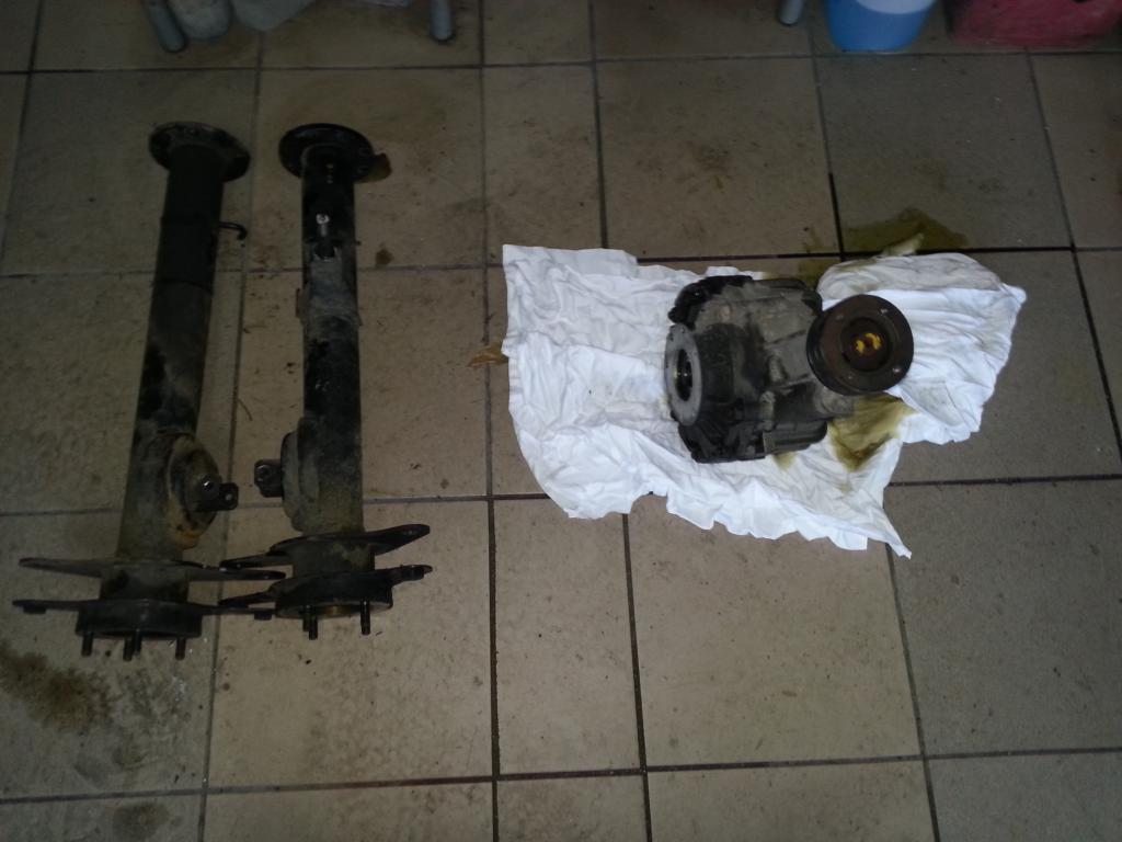

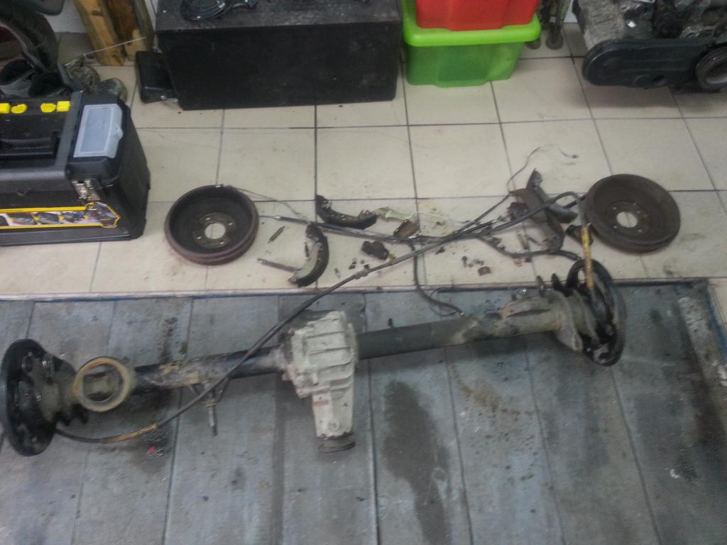

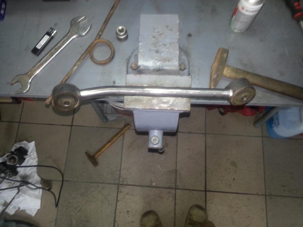

    Efekt dzisiejszych prac:
    -czyszczenie drążków i wahacza tylnego
    - rozbiórka przekładni kierowniczej
    - rozbiórka tylnego mostu

    Fajnie, że samemu wszystko chociaż to dużo roboty :/
    A kolego, będziesz ruszał skrzynię? Mycie? Uszczelki?
    Mógłbyś podesłać fotkę sprzęgła elektromagnetycznego, czy jakkolwiek się nazywa to coś co se skrzyni wystaje?
